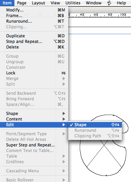

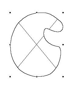

Как зеркально отразить блок? Не содержимое блока, а сам блок.
Ответ: зеркальное отражение
Выбрать Shape, ухватить за черный квадратик и тянуть в ту сторону, куда надо.
Да, спасибо, получается. Только ведь при этом объект можно исказить.
Посмотреть какая была ширина первоначального блока, и задать такую же отзеркаленному
Можно. Чтобы этого не случилось, перед отражением скопируй значения ширины или высоты в Meashurements, и вставь после отражения.
