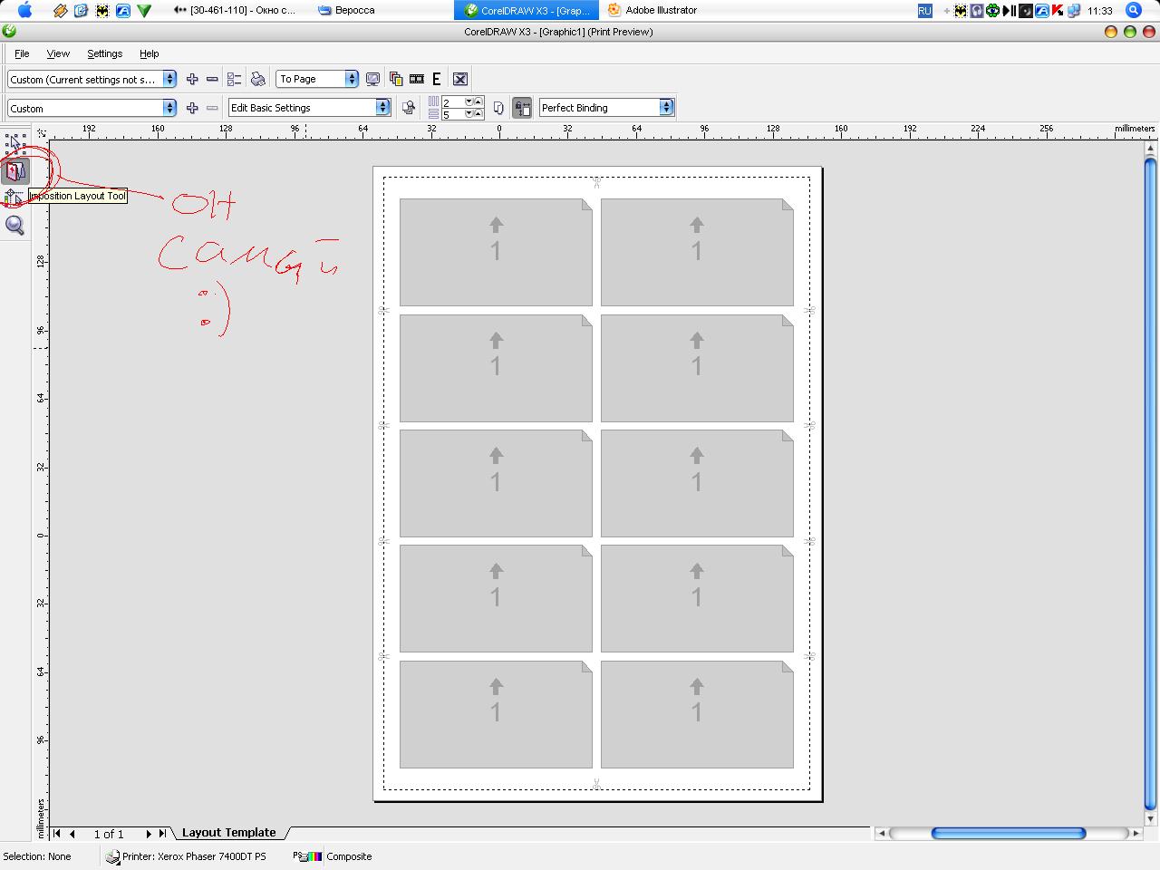

2 Персик 55 - для таких дел, рекомендую, не самому расставлять, а юзать Imosition Layout Tool

В меню печати есть кнопочка

persik_55 сказал(а):
Что за команда или инструмент "Imosition Layout Tool"?
да поможет вам F1 & поиск по форуму...

Ответ: Зеркально отобразить направляющие

Print Preview... дале см. аттач
