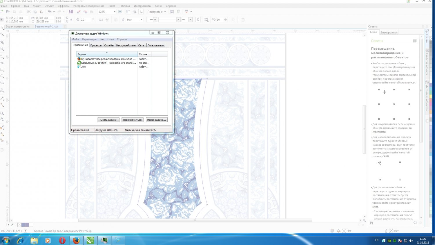

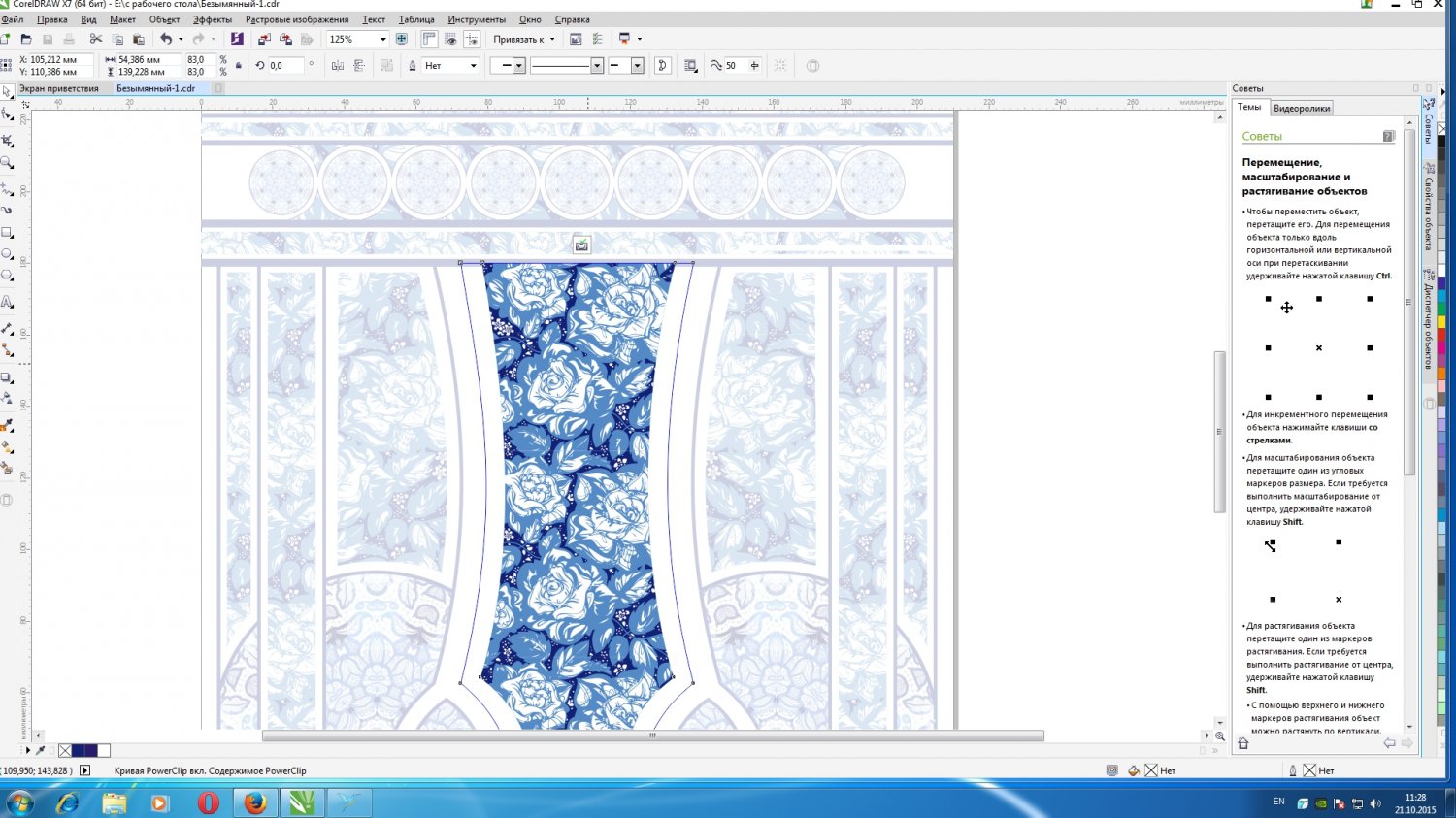

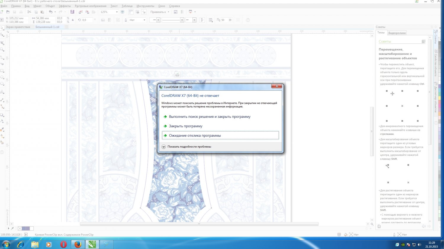

Добрый день! Подскажите пожалуйста в чем может быть проблема? Corel зависает при завершении редактирования объектов PowerClip. Дело в железе или в программе? (CorelDRAW Graphics Suite X7 )

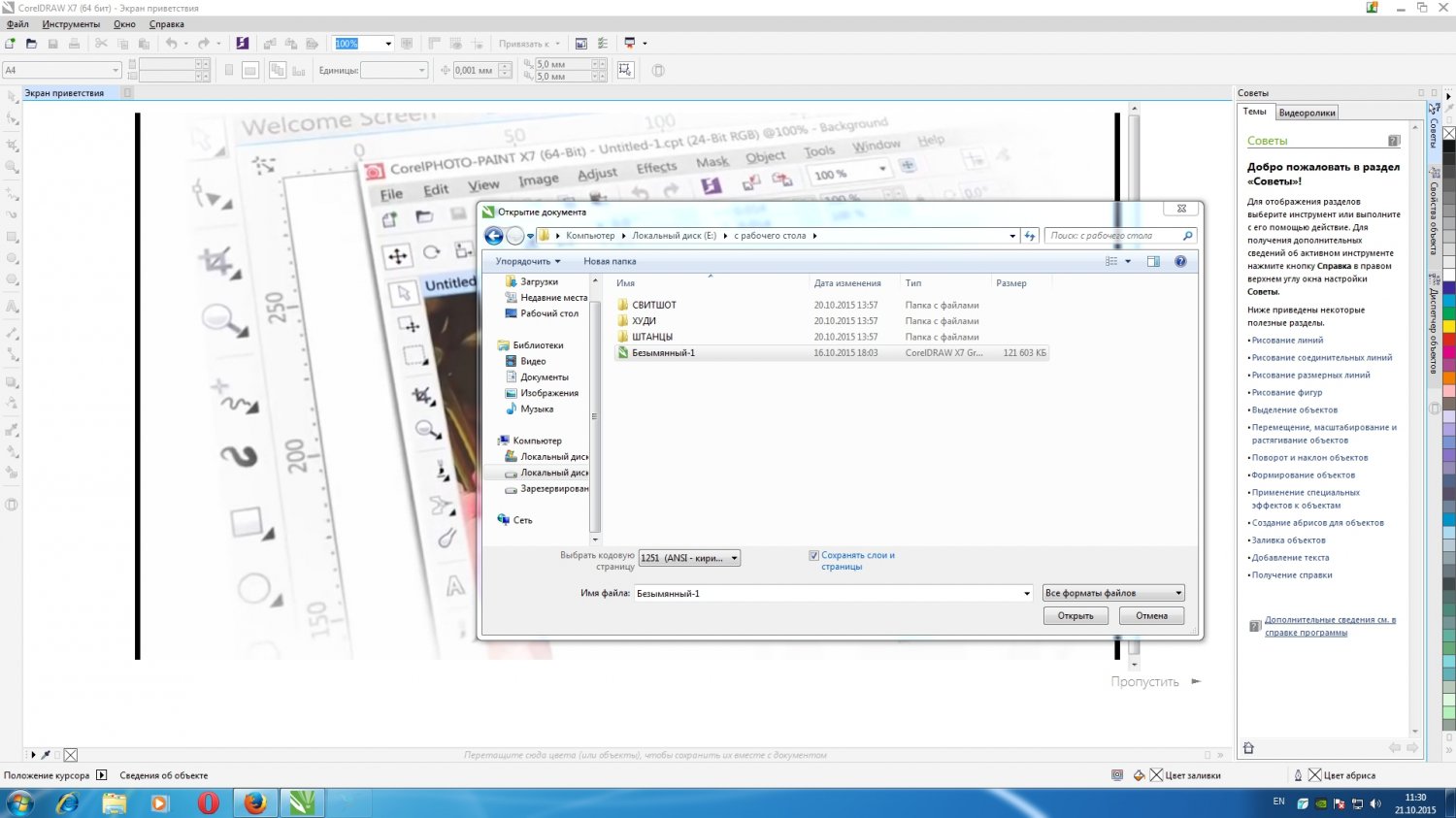

Это происходит с любым документом и с любыми объектами на странице?
открываю документ, нажимаю редактировать. Затем завершить редактирование и на этом все

Если проблема возникает только в этом файле (а это запросто может так быть - 120мб для векторной графики в кореле это многовато), то может помочь смена вида с "расширенного" на "обычный".
В power clipe явно или растровый объект с over 9000 dpi, или очень сложно нарисованный вектор.
