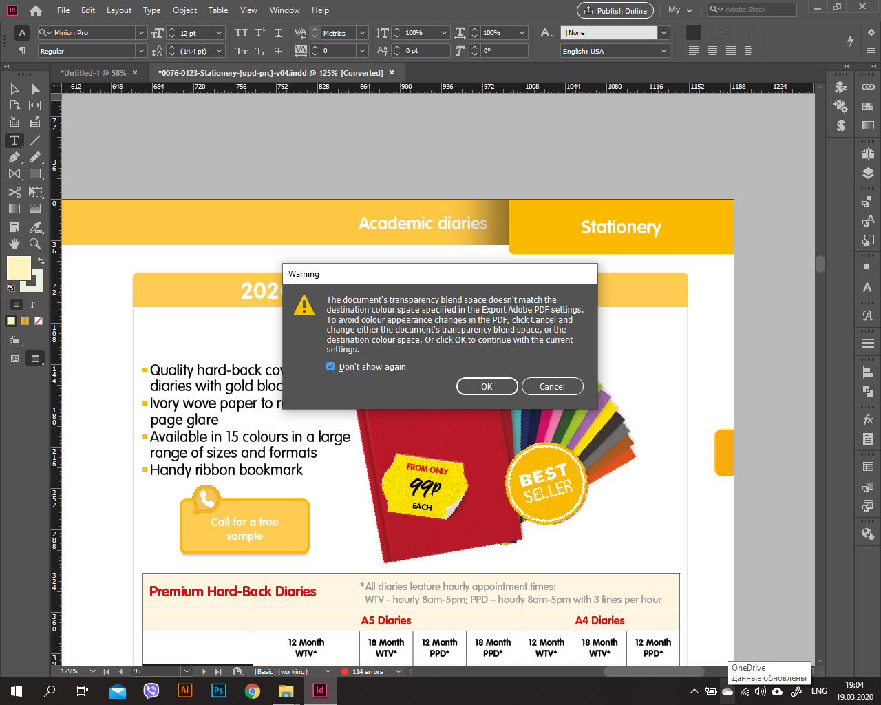

Здравствуйте. Прошу помочь с проблемой. Суть такая: когда пытаюсь вывести пдф с файла .indd, то програма выдает ошыбку которая отображена на фотографии. Если её игнорировать то индизайн начинает экспорт, но через время зависает (не реагирует на любые действия с ним).
Попробуйте выводить не весь документ, а диапазонами страниц. Если все получится, потом соберете все в один PDF или, в крайнем случае, найдете страницу, которая вызывает сбой. Кстати посмотрите на экспорте какой страницы зависает Индизайн. Может быть на ней или на следующей найдете что-то некорректное
Это врядли связано
При сохранении в idml тоже "зависает" ?
Он просто на шы реагирует

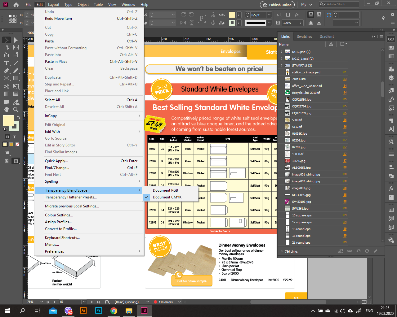

    266.4 КБ · Просм.: 432
Сохраняет в idml, но при открытии крашется и предлагает отправит отчет в адобе
Тогда вычисляйте полосу на которой сбоит по совету Bebs и переверстайте ее (ну или найдите сбойный элемент/линк/внедренный файл)
Я работаю через гугл драйв. Синхронизирую работу с другим человеком.
А просто пересохранить файл в другое место получается? Он у вас не сохранен на скриншотах и открыт в более новой версии InDesign
Тоже не хочет, хотя при этом варианте индизайн не зависает.
Не хочет в смысле пдф экспортировать? Вообще я просто объяснял о чем предупреждает, это не было решение проблемы зависаний и т.п., я уже писал это врядли связано.
Там префлайт, судя по информации внизу скриншота, вообще 114 ошибок видит. Может, с ними сначала стоит разобраться (а глядишь - среди них и искомая найдётся...)?
