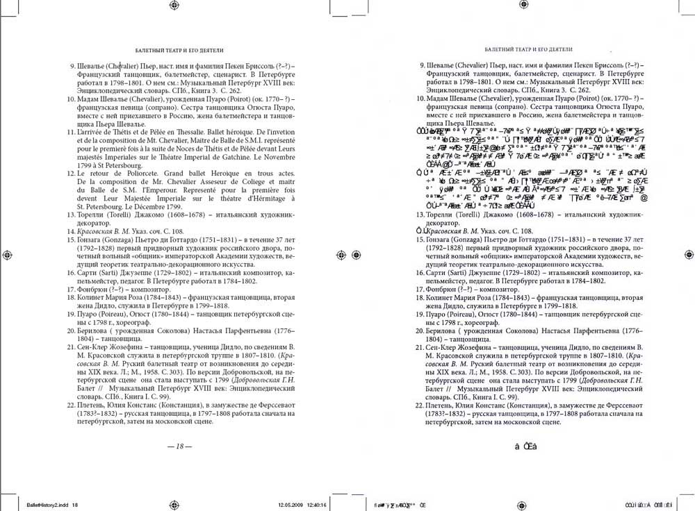

Делается верстка в Индизе CS3. Используется фонт MinionPro. Текст содержит французские фразы. При распечатки из Инди - все нормально. Получаю PDF. (пробовал через промежуточный постскрипт и прямо ).
На экране PDF - нормальный (слева). При распечатке -часть текста слетает. В параметрах PDF - MinionPro - загружен (еще - гельветика).
От принтера не зависит. От компа - не зависит.
При замене на Таймс - все нормально.

текст в кривые не пробовали?
Ответ: Засада при распечатке PDF!
Это, возможно спасет фразу, но проблему не решит - колонцифры тоже полетели.
Попробовать выписать из Акробата PS с преобразованием всех шрифтов в Type1.
И отдистилить заново.
Принтеры какие? PS/PCL/GDI?
Помнится, Акробат очень не дружил с HP принтерами по PCL.
Принтеры и НР, и Самсунг, и также при выдаче на Microsoft Office Document Image Writer.
Обнаружил, что аналогичная засада, оказывается, и в других работах. Просто отдавал PDF на фотовывод и там никаких проблем не было.
При этом не могу понять закономерности сбоя.
закономерность одна)
на выводе - postscript
на ваших принтерах - pcl/gdi
Шрифты и так Type1.
Не CID?
Пишется Type1 (CID).
Скорее всего на них валит.
Удалось получить нормальную распечатку установив драйвер Dolev PSM v2013.104.
Но все равно, вопрос принцириально не решен не решен. В чем засада.
В PDF выводил не разных машинах, с разными Виндами (даже из под 98-го).
Драйвер должен быть родным для устройства печати. Хотя бы в части PPD. Иначе Вы будете получать подобные смешные проблемы. Кроме того, если используете PS-драйвер, то не ленитесь заглядывать в PS-группу параметров и в загрузку шрифтов. Помните, что использовать подмену ваших шрифтов на шрифты с другими именами или из ROM (пусть даже виртуальной) принтера - неправильно. А по умолчанию эти фишки включены.
Поэтому шрифты загружайте всегда, подмены запрещайте. И пусть шрифты засылаются в режиме Outline, а не Automatic или Type42 (если выскочит такая опция).
ch_alex
Помнишь, я как-то писал, что для того, чтобы ID забыл про Type42 необходимо в PPD принтера явно снести поддержку этих шрифтов. На настройки драйвера в контексте системы ID CS3 плевал с высокой колокольни.
Здесь, возможно, собака порылась в том, что вроде PS Level2 не держит CID шрифтов. Завтра проверю.
Anatole
Вообще в таких ситуациях не мешает выложить проблемную страницу в программе вёрстки, полученный PS и PDF (убедившись, что они дают тот же слёт).
Я могу проверить на LJ 5100 в режиме PCL и PostScript и паре GDI принтерах.
Логически догадываюсь где собака покопалась... Но всегда обходил такие траблы печатью через PostScript.
И таки какой Акробат?
Ощущение, что проблема возникает при возникновении внутри абзаца букв из кодировки Latin1, т.е. пока нам хватает базовой латиницы и кириллицы всё нормально?
