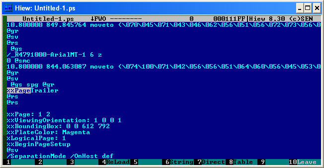

Насколько я помню, в PS еще проще, там в текстовом виде все страницы промаркированы, достаточно удалять все между маркерами начала и конца
Марекр начала страницы %%Page:,
маркер конца страницы showpage?
Тогда страницы можно искать и удалять в PS-файле по регулярному выражению типа:
Код:
var colName = 'Magenta';
var re = new RegExp('^%%Page: \\d \\d+\\s^%%PlateColor: '+ colName + '$.+?^showpage$', 'gm');

Когда-то,на заре книгопечатания, когда компьютеры были большими, а вывод исключительно постскриптовым, я делал одну полезную (для того времени) утилиту под названием PSMirror.
Одной из функций данной программы была - выделение определенных страниц из многостраничного (сепарированого) постскрипта. Причем, существовал как гуевый, так и консольный вариант. Сейчас за давностью лет я сходу исходники не найду, но как только - выложу сюда алгоритм
Нашел исходники в старых архивах
В общем,принцип был действительно примерно такой:
Конец пролога определялся по ключевым словам "%%EndPageSetup","%%EndSetup","%EndDocumentSetup","%EndResource"
Страницы нарезались по ключевому слову "%%Page:"
Но был еще один нюанс - EPS файлы инкапсулируются в постскрипт полностью as is
Следовательно, если встречается сигнатура " EPSF-", то следом за ней надо обязательно искать окончание EPSа "%%EndDocument" и только после этого продолжать поиск дальше
