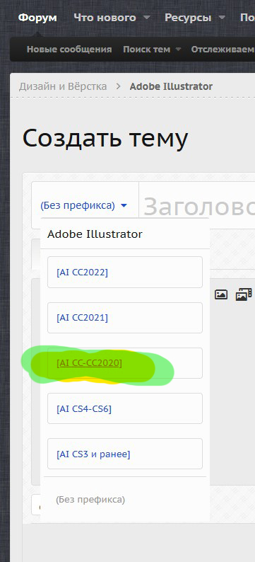

Версия СС 2019 (в префиксах не выбрать).
