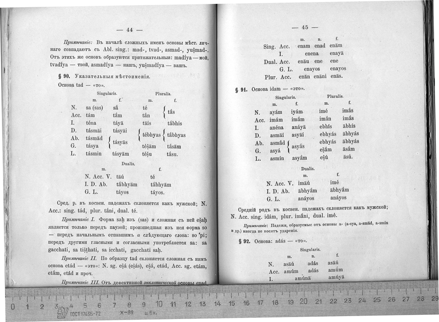

Подскажите, правильно ли я замеряю книгу для репринта?
Согласно физической линейке
25,3-1,1=24.2 см высота страницы
22,6-4,6=18 см высота полосы набора
28,3 см ширина разворота
25,7-2,7=23 см ширина разворота набора
Согласно фотошопной нарезке
17,7 ширина страницы
23,5 высота страницы
11,4 ширина набора
18,4 высота набора
Поля
3 см сверху
2,4 снизу
2,4 справа
2,4 слева
176 страниц всего
Книга увеличенного формата. К какому размеру это наиболее близко из современных стандартных?

70x100/16, но у меня высота ниже, а ширина набора шире по факту.
Обычно меряют форзац – дает точные размеры страницы. После замеряем поля и зеркало набора. Разворот и переплет не меряем.

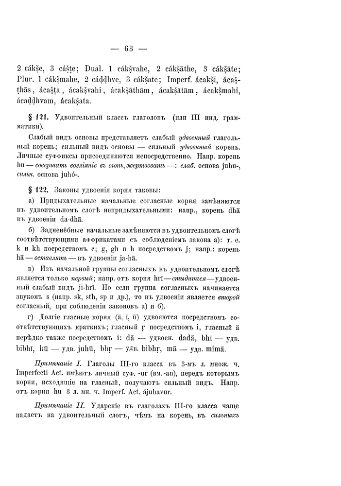

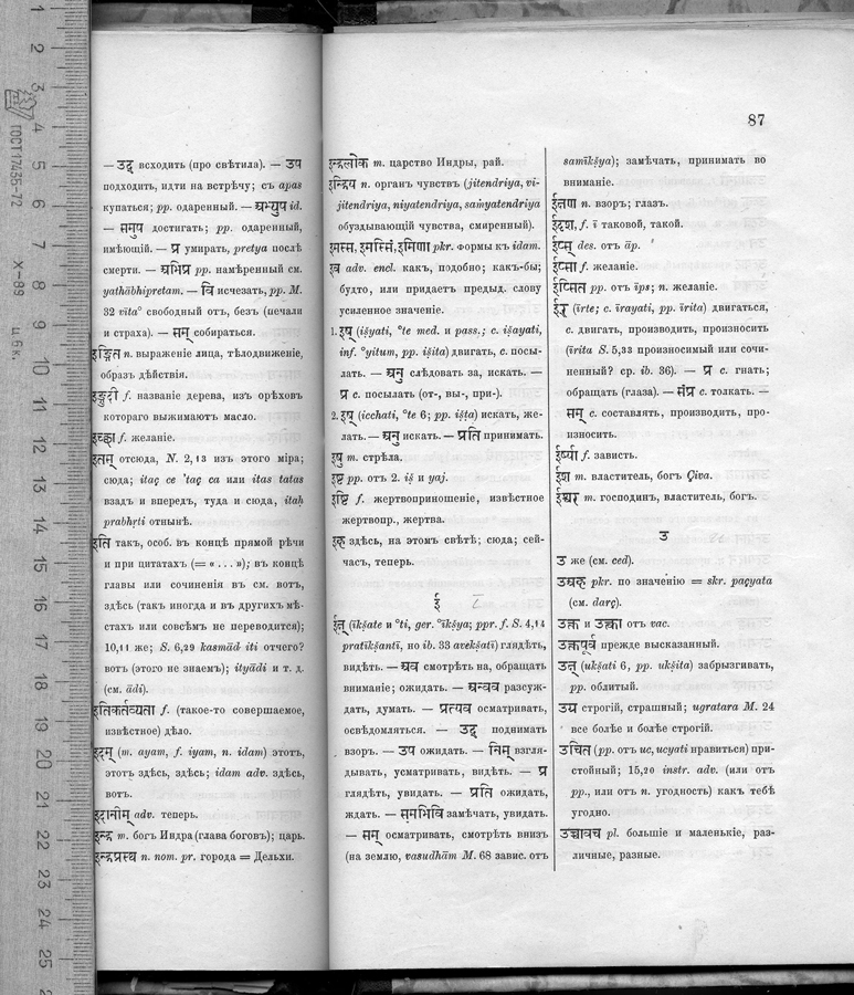

Закончил второй круг чистки. Распечатал страницу подчищенного скана. Получилось 17,3 высота набора (без учета пагинации, ее не беру в учет сейчас). А изначально замерял и получалось 18,4 (согласно фото с линейкой). Вставил методом "Поместить". Куда мог дется 1.1 см? Это что ли каждую теперь растягивать, чтобы не было невольного масштабирования с уменьшением?
Перемерил методом вырезки из скана, гласит, что ширина 10,91, а высота 17,27, то есть близко, а если округлить идентично тому, что я и имею при "Поместить" в индизайне. Но есть одно но. Другая книга того же автора, выпущенная мною в 2011 г. имело тот же увеличенный формат "старого образца" 1908 г., и там ширина 11,8, а высота 19,4 см (если мой новый скан растянуть до 19,4 высоты, то ширина уже 12,3, а не 11,8, как в "другой" книге автора, что не исключено, но подзрительно - хотя одна напечатана в Лейпциге, другая в Москве). То есть крупнее самой крупоной цифры, что получилась у меня на линеечке. Нужно выставить исходные размеры репринта, не знаю как правильно поступить. Вручную каждый на 2 см растягивать не хочу, но и портить сканы или книгу иметь с 4см полями - тоже глупо. S.O.S.
