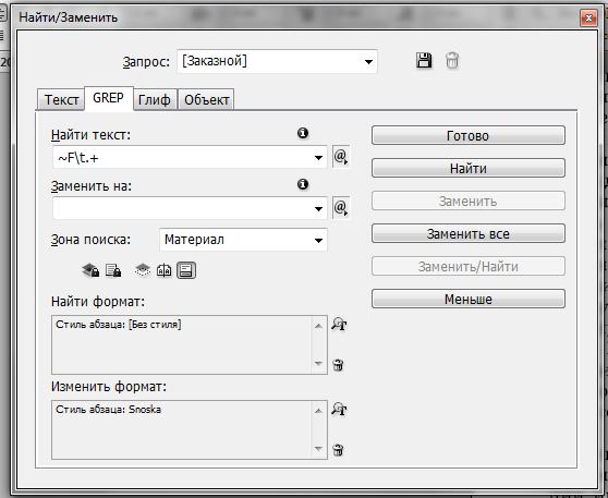

Из ворда текст скопировался более-менее, но у сносок отсутствует стиль. Пытаюсь присвоить стиль всем сноскам. Подходящее для всех абзацев условие поиска: ~F\t.+ (см. прикрепленный скриншот). У пары сносок стиль есть, поэтому ищу абзацы вообще без стиля.
Всё нормально, находит, заменяет. Но их 400 штук. Нажимаю Заменить все — заменяет, но при этом пропадают курсивы, надстрочный и проч.
Можно как-то сделать, чтобы не пропадало?
Заменить/Найти тоже срабатывает, но 400 раз кликать.... %)

Предварительно присвойте символьный стиль начертаниям, тогда оно не будет изменяться при "заменить все".
Реакции: unpro
PerfectPrepText для сохранения локального форматирования
ps для импорта сносок макрос Word + скрипт ID FootnotesFromTags
Скрипт после импорта присваивает один стиль для сносок, само собой можно будет поменять его на свой в настройках сносок.
ps 2 Если надо очистить будет лишнее форматирование у определенного стиля потом, то через поиск-замену «Стиль» на «Стиль» заменить.
