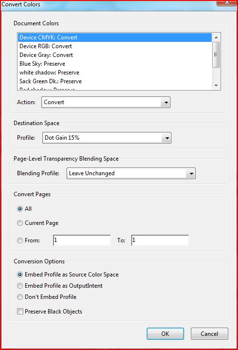

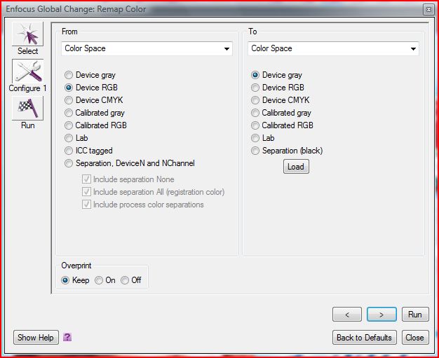

1. На что это я смотрю? (аттач)
2. Convert colors стандартный акробатовский чем не угодил?
    52.9 КБ · Просм.: 943
    60.5 КБ · Просм.: 961
Ответ: Заменить на Gray
1. Ну да, сюда не дошел...
Спасибо большое!
Иэхххх... Advanced -> Print production -> .
Виноват, думал про другое.
Но стандартный "конвертатор" переводит почему-то далеко не все. Настроек там никаких, так что не вижу, где ошибиться...

Поэтому и пришлось к плагам обратиться. ПитСтоп все сделал.
Спасибо, Mic256 за терпение :)

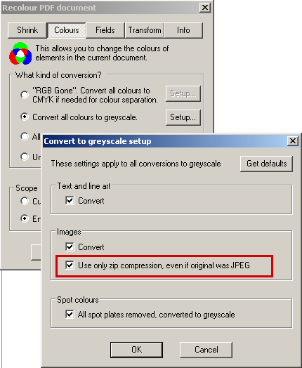

tepoy сказал(а):
Quite a box of triks это делает, НО! почему-то при любых установках все tiff-изображения становятся с zip-компрессией.
Даже при выключенной галке в настройке конверта?
    10.2 КБ · Просм.: 954
Да, по умолчанию она выключена. Пробовал по-разному..
Если кто-то может сказать, что компресии не происходит - давайте попробуем разобраться...
"zip-компрессия не пугает"...
Конечно, страшного ничего нет, но программа должна работать предсказуемо и делать то, что от неё просят, а не что-то еще.
Поэтому и хочется докопаться до истины.
Хотя ПитСтоп справляется без вопросов.
