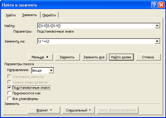

Можно ли написать скрипт, позволяющий производить замену некоего выражения на его же, но с изменёнными компонентами?
Обычно я в ворде всё это и подготавливал.
Там в процедуре Fine/Change есть возможность в поле "Заменить" оставлять некоторые части выражения без явного изменения. То есть в поле "Найти" ставим грубо говоря "цифру" и в итоге она же там и остаётся. Явно не указываем её значение. Всё это видно на примере.
У меня нередко бывает, что дают уже куски в индизайне, но там полный караул. Что-то чистит штатный "меняльщик". Но вот выражения типа:
Размер 112х53 мм таким способом не поменяешь на стоящий между цифрами нормальный знак умножения с небольшими пробелами. sZam конечно хорош, но он не настраивается на произвольное выражение.
Или может кто-то может поделиться хитрым способом такой замены, например в два прохода, используя родные индезовские методы.
Идеально (ну да, губа не дура), если расширить диалог замены, введя туда возможность не только искать любую цифру/букву/символ, но и менять на неё же, добавляя что-то своё. Или это довольно сложно, потому до сих пор у них и не сделано?
