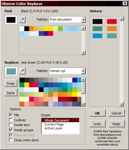

Может кто-нибудь распологает скриптом для более удобной замены цветов в макете одним махом, например один пантон на другой с учетом процентов отличных от 100%, заливок и контуров одовременно, а то в кореле этот иструмент не меняется на протяжении 4-х версий...

Смотри внимательнее: Tools>Color styles. Это типа swatches в Илле причем гораздо удобнее. За подробностями в Help или к методу научного тыка. :)

Добавил историю замены цветов и исправил глюк при выборе другой палитры
Лежит там же

Маленький глюк-при нажатии пипетки около иконки изменяемого цвета, курсор меняется не на "пипетку" а на курсор инструмента "interaktive extrude tool". мелочь, но когонить до паники довести может)
И нельзя ли цеплять пипеткой цвета с обводки?

Уже второй раз пугает мой выбор курсора :-) а цвет обводки берется с shift
