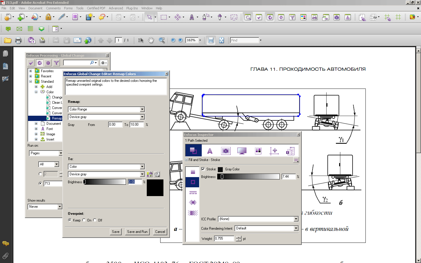

Пытаюсь сделать это через PitStop 10, следующим способом: Plug-Ins -> Enfocus PitStop Pro -> Run Global Change ->
там в окошке выбираю: Standard -> Color -> Remap Color по нему щелкаю правой кнопкой и выбираю Edit, в появившемся окне сверху выбираю Color Range, Device CMYK и задаю черный от 90% до 99,9% а снизу задаю Color -> Device CMYK и там задаю черный 100%. Сохраняю и запускаюп процесс, в итоге никаких изменений не происходит... Еще пробовал вместо Remap Color делать Change Specific Color, опять же результат нулевой.

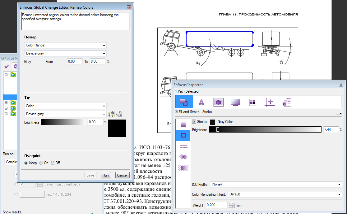

У вас там Device Gray, ставьте Color Range - Device Gray - 0.00 - 8.00%
PS
Найдите у PitStop окно Inspector, проще будет ориентироваться, и в Remap/Change Color есть кнопка Grab, тоже удобно.

Все равно ничего не происходит, цвет не меняется но и ошибок не появляется... Может я что-то совсем не так делаю? Вроде все как описывал выше, но цвет как был так и остался... Можно ли как-то по аське например связаться для уточнения? Если что мой номерок аськи 473930... Или по скайпу: fedor.stolyar или еще как-то по мэйл.ру агенту можно... Ну не могу я понять почему ничего не происходит при замене... :(

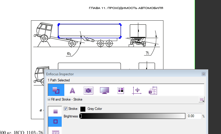

Должно происходить, вот:
Нажимаю Run и:

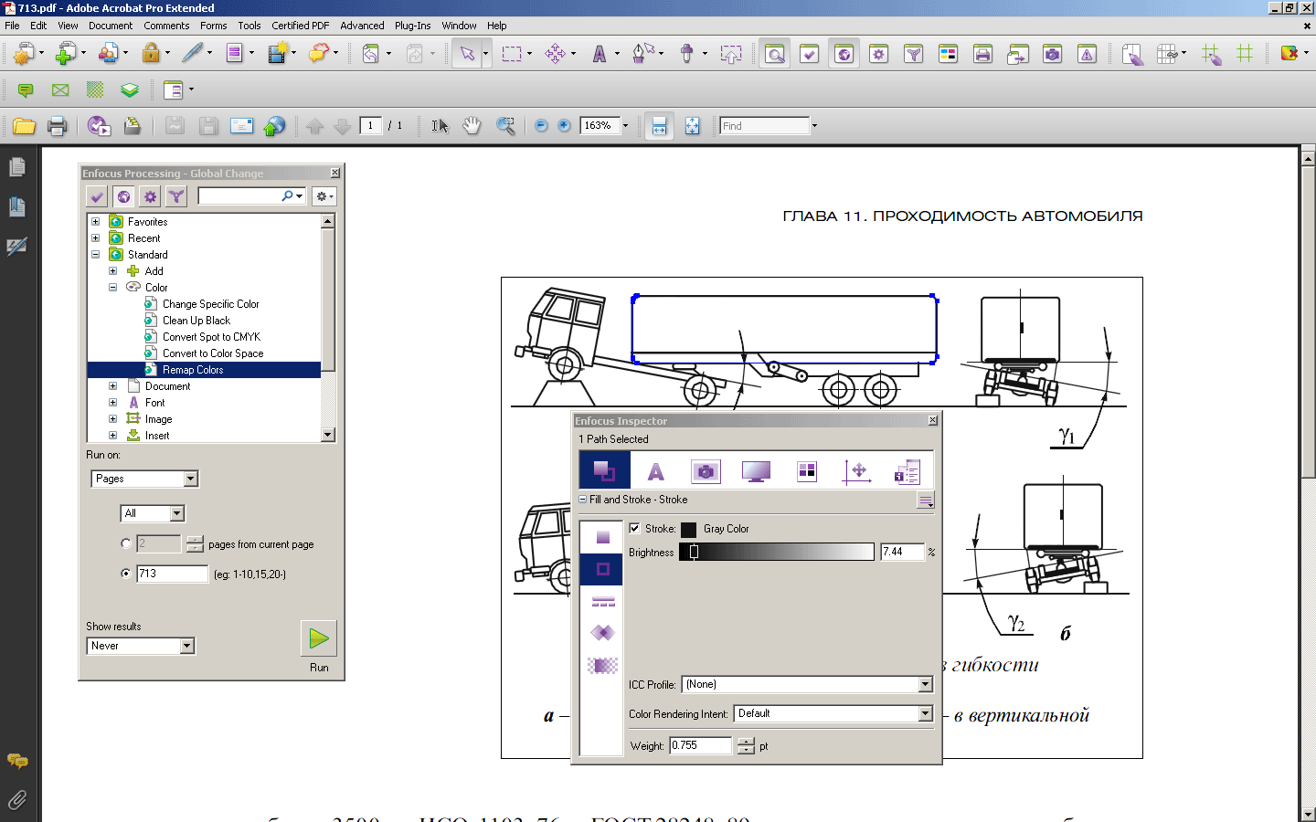

Делаю так:
Нажимаю Save and Run и ничего не изменяется...

А зачем вы написали выполнять (Run on) на 713 странице если в файле одна?
Исправьте 713 на 1 или переключите с Pages на Complete document или Current page и произойдет.
Господи... Как плохо быть идиотом... Я включил эту опцию когда пробовал колдовать над 713-й страницей в PDF-е со всей книгой, а потом вырезал одну страницу для экспериментов и забыл эту опцию отключить... Чудо внатуре случилось, все заработало... Спасибо всем огромное за помощь...
