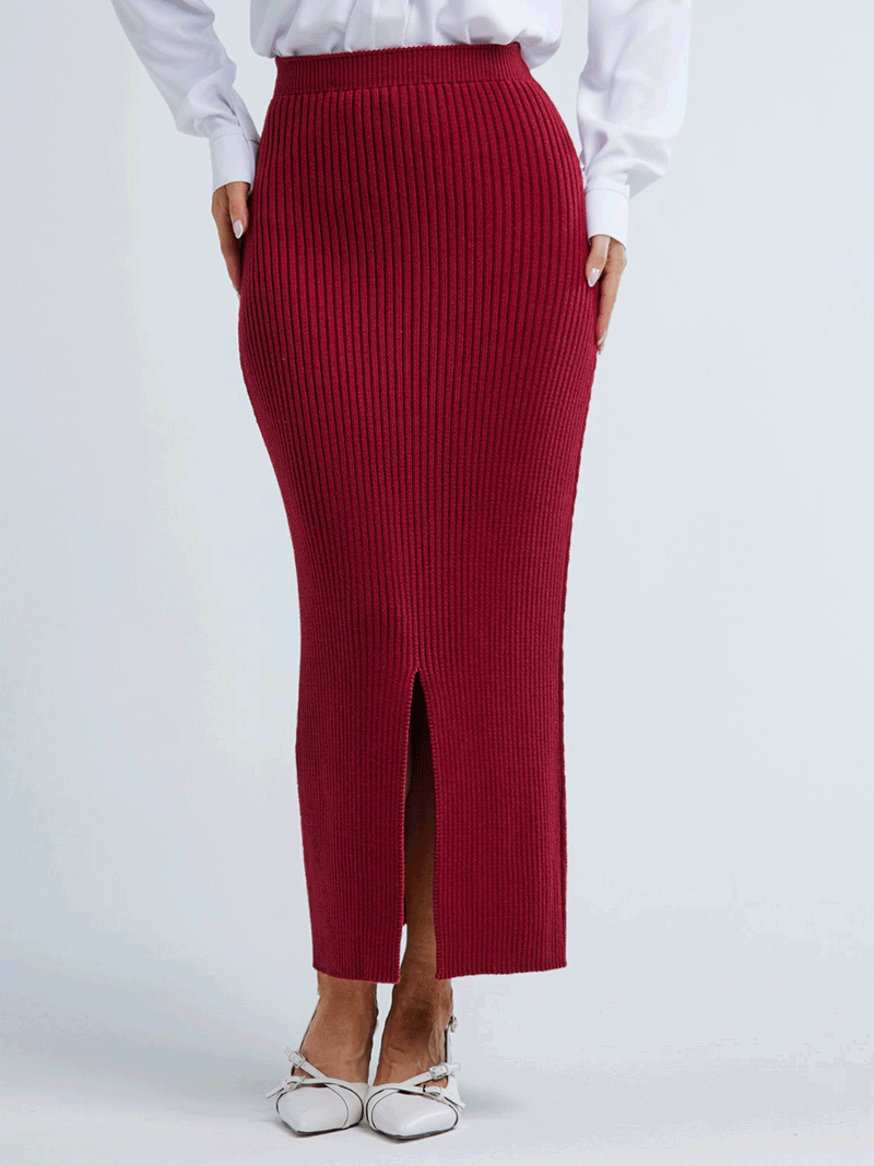

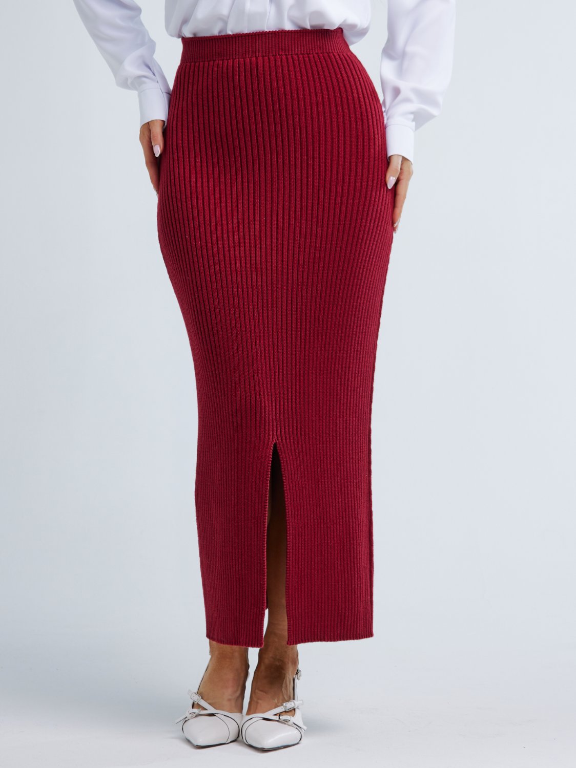

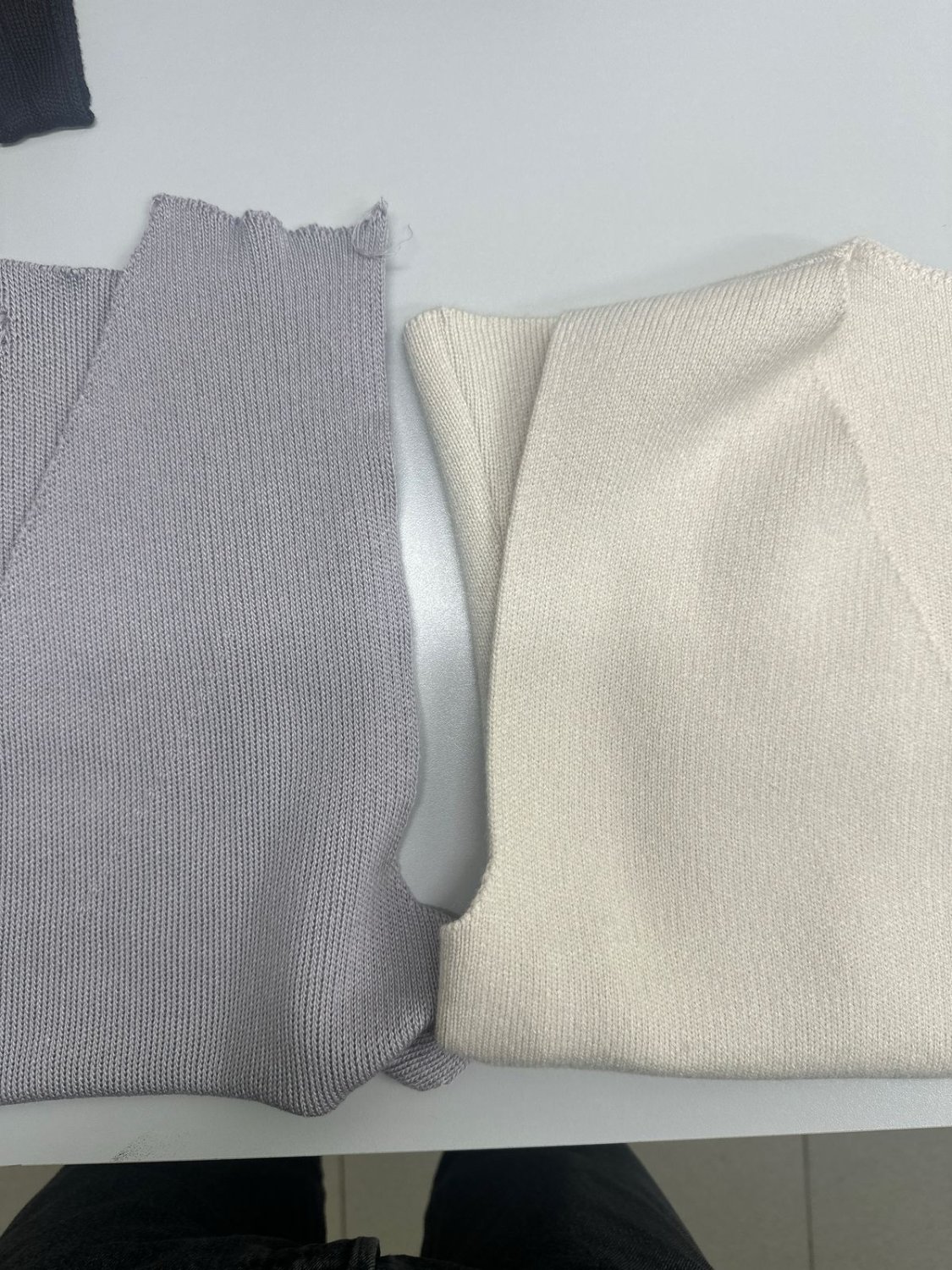

Добрый вечер, подскажите как правильно вырезать или перекрасить одежду. Есть модель в юбке бордового цвета, нужно перекрасить в светлые тона которые на втором фото. Я не очень хорошо знаю эту тему. Пробовала подбором цвета, через маску цвет, везде виды красные пушистые края. Когда их хочу убрать в маске сразу видно, помагииитиииии

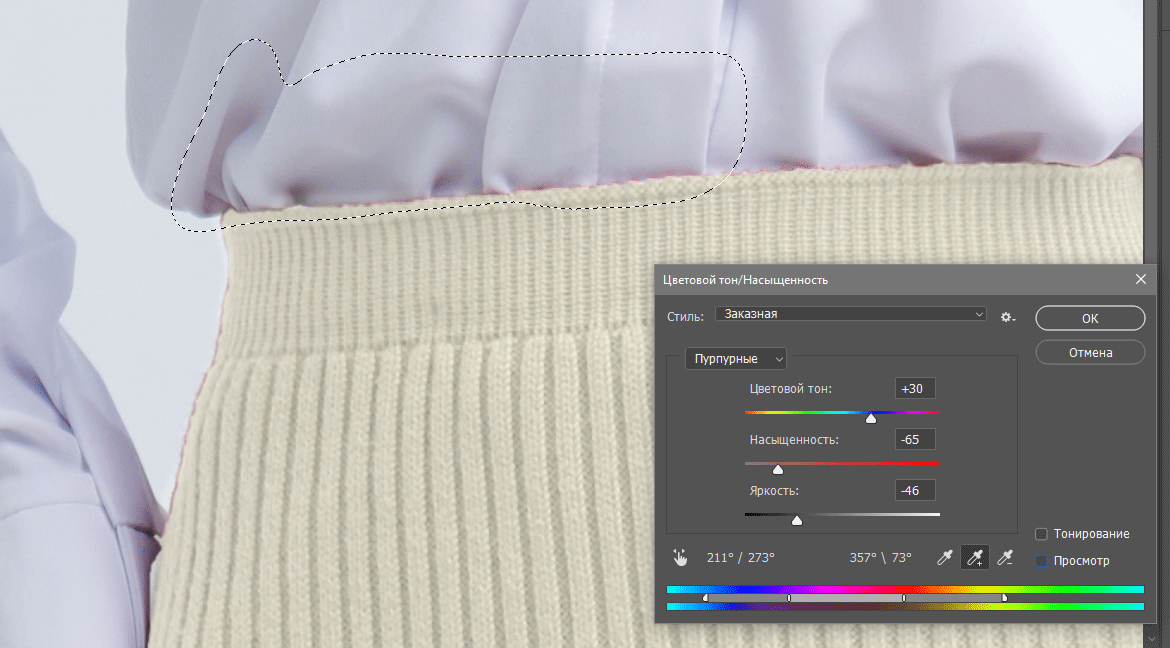

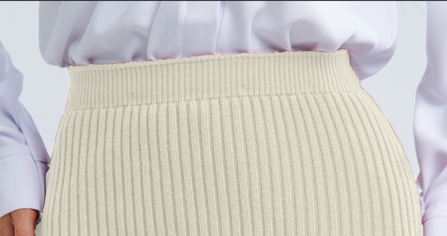

Ну, красные края перекрасить в нужный цвет тоже любым доступным способом. И блузку тоже немного "зажелтить". Проще говоря, от красной юбки отражается цвет и падает на блузку - от этого она не просто белая, а с красноватым оттенком, и тени не черные, а красненькие. Соответственно, юбка другого цвета, будет отбрасывать на блузку и вокруг себя тоже этот другой цвет. Поэтому, мало юбку перекрасить, нужно и вот эти оттеночки, тени перекрасить, чтобы было естественно. + фон голубенький, в свою очередь накидывает оттенок на юбку с боков -тоже нужно учитывать.
Как вариант, создать слой в режиме color выше всех слоёв, пипеткой взять новый цвет с юбки или с фона вокруг (зависит в каком месте нужно красить) и помазюкать по краям с усиливая/ослабляя прозрачность.
Маску сделать человеческую, почистить вокруг неё и будет красота.
ЗЫ. Тут какого-то единого совета нет. Тут совокупность разный действий.

Чтобы долго не возиться показал на кусочке обработанного вами изображение как его можно исправить. Селекция с размывкой 10 пт.

спасибо огроменнное, мне важно было понять, как от этих краев избавиться. Буду дальше пробовать) как сделаю пришлю результат
