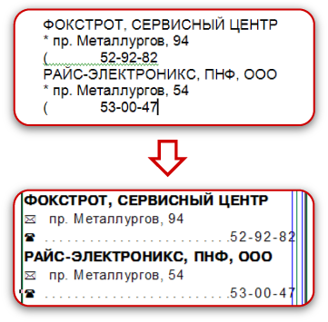

Верстаем тел. Справочник, примерно 600 стр.
База данных в ворде.
Шаг - 1. Перед улицей (проспект, бульвар и т.д.) ставим значок «*» (снежинка), а перед телефонным номером ставим «(» (первую скобку).
Шаг - 2. Импортируем вордовский файл в InDesign CS2.
Шаг - 3. Ctrl+F и заменяем снежинку на символ почтового конвертика, а скобку заменяем на символ телефонного аппарата.
Шаг - 4. Как заменить табуляцию или другой символ на повторяющиеся точки?
P.S.
Вариант скопировать и вставить эти точки не получается, по тому, что каждый телефонный номер имеет свою длину. Нужно, чтобы одна точка повторялась по горизонтали вплоть до начала телефонного номера.

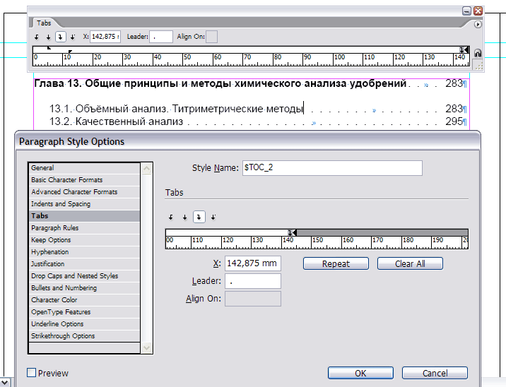

В свойствах параграфа забить позицию табуляции и указать точку, как символ заполнения. Смотри скриншот (Leader - это и есть символ заполнения).

Всё очень просто и понятно.
Спасибо.
