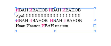

Psy сказал(а):
надо в строчке вида "ИВАН ИВАНОВ" первые буквы сделать на кегель больше
то есть типа все набрано 8-м, а первые буквы чтоб 9
В CS4 это легко решается без всяких поисков-замен GREP-стилями:
Apply Character Style: MyStyle
To Text: \<[А-Я](?=[А-Я])
Эффект будет ко всем словам, набранным заглавными буквами. А к тем, кто только начинается с заглавной, - нет. См. рисунок.

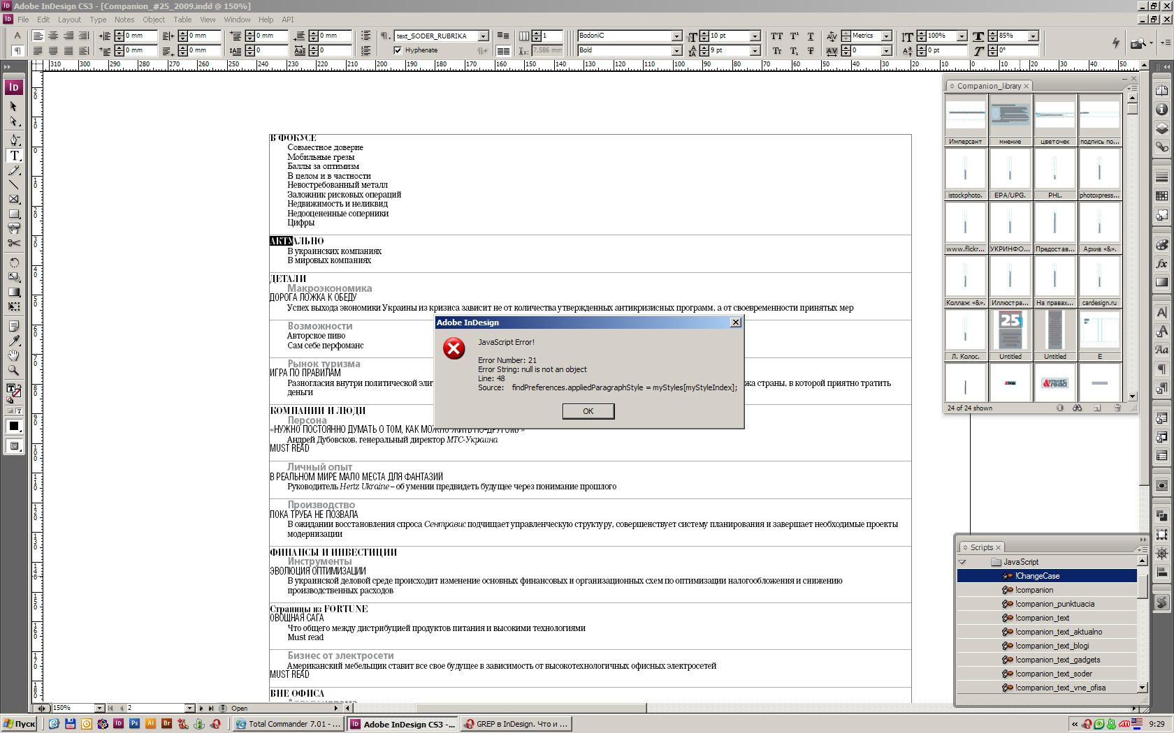

Ответ: GREP в InDesign. Что и как
sakhar сказал(а):
Большое спасибо, но не работает. Может потому что CS3.
И не видит стилей которые находятся в группе (
Вытащить их в общий каталог не сложно, но всё же.
