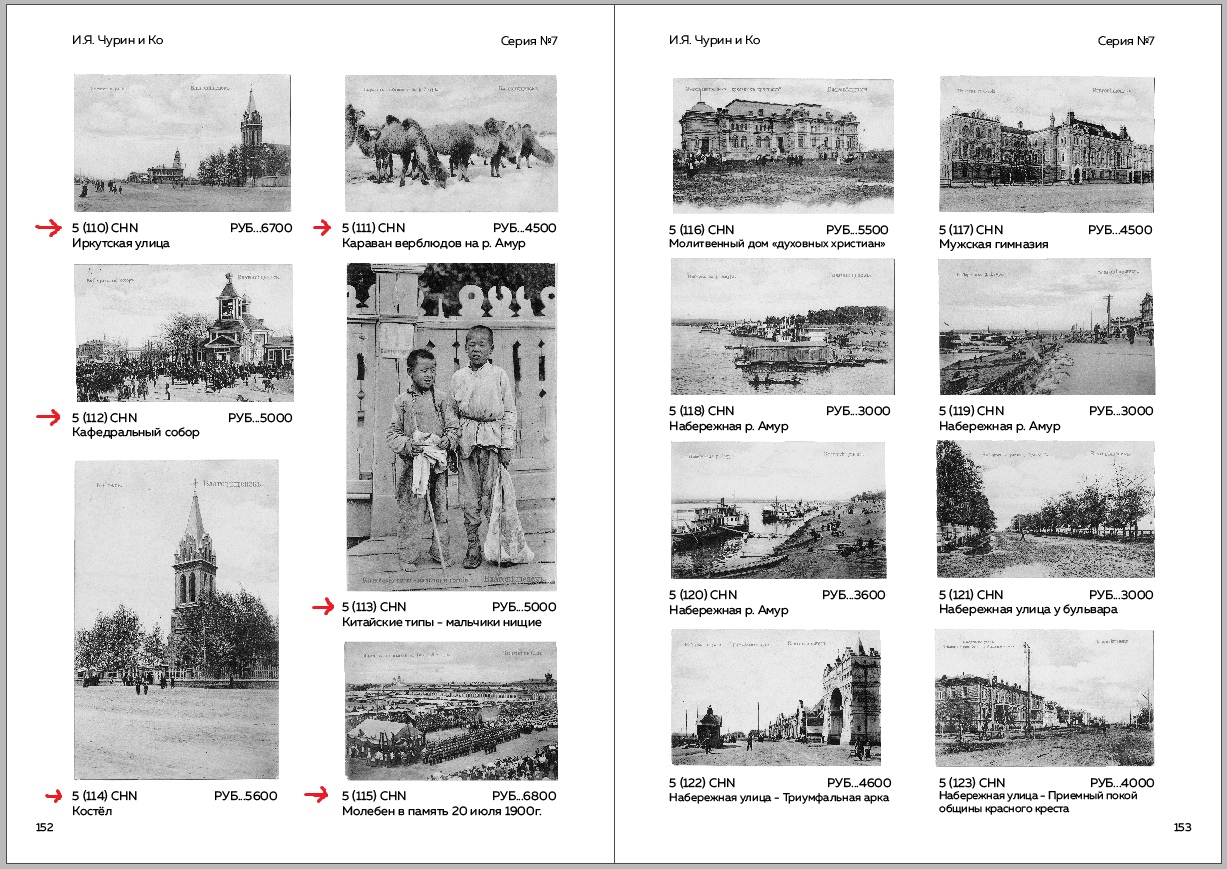

У меня верстается книга-каталог почтовых карточек, их около 1500 штук. Нужно сделать сквозную нумерацию от 1 до 1500, см. скрин (первая цифра, указал стрелками).

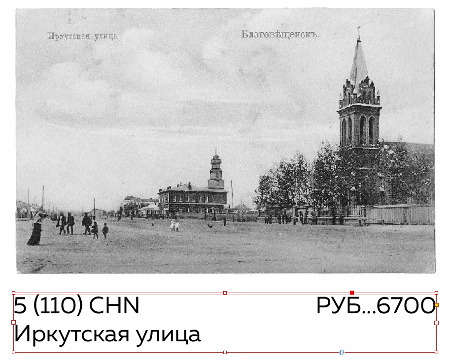

Но я понятия не имею как это сделать в индизайне, если все подписи к карточкам, как отдельный текстовый фрейм (второй скрин).
В общем, нужно чтоб каждая первая цифра во всех фреймах была заменена на соответствующий номер по порядку.

Нужно создать стиль абзаца, имеющий автоматическую нумерацию. Далее запустить поиск-замену. Вам нужна вкладка Grep. В строке Найти указываете
^\d(.)
В строке Заменить указываете
$1 и добавляете про формат замены - ваш стиль (имя его).
