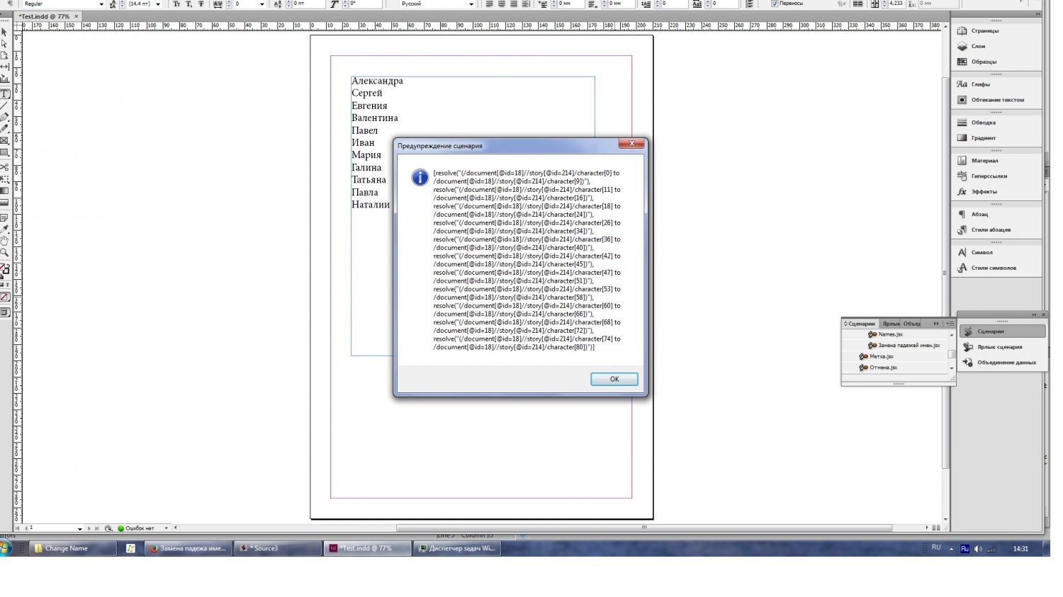

Почему-то не со всеми объектами работает как хотелось бы :( В частности вот в этом куске :
Код:
var mySampleForSearchWord = '\\b\\w*[А-Яа-я]+\\w*\\b';
app.findGrepPreferences = NothingEnum.nothing;
app.findGrepPreferences.findWhat = mySampleForSearchWord;
myFoundedWords = app.findGrep();
alert (myFoundedWords.toSource());
выдает жуть %))
