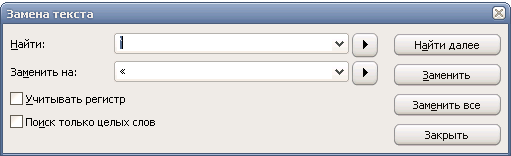

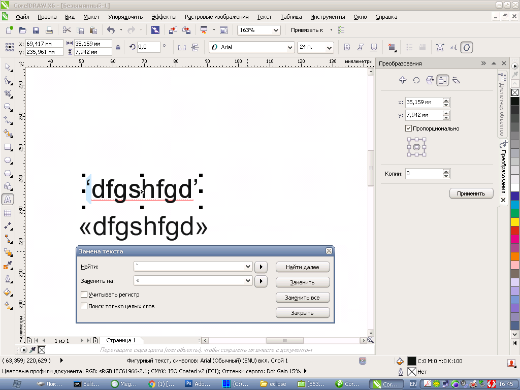

В настройках ставим использовать ёлочки в качестве кавычек и меняем 034 на 034
Потом для очистки совести меняем открывающую кавычку на 034 и закрывающую тоже на неё.
По крайней мере, в обычном поиске это когда-то работало, может и сейчас сработает.

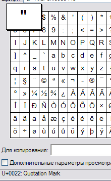

И открывающие, и закрывающие - один и тот же символ " (код 034). Т.е. есть "вот так", а нужно сделать «вот так»
Проверил - таки не работает *(
