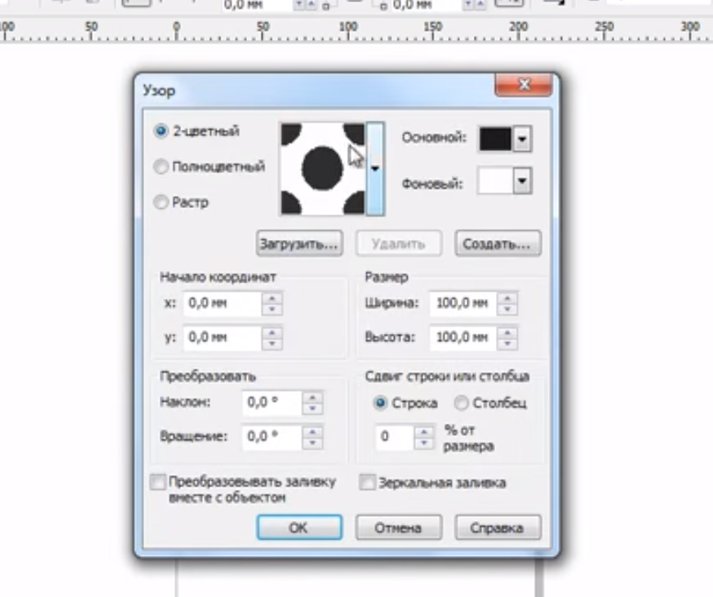

Подскажите пожалуйста как перенести 2-цветные узоры из предыдущих версий.
В версиях ранее X7 окно заливки узором выглядело как на картинке 1, были кнопки "загрузить" и "создать". Если "создать" то открывалось квадратное пиксельное поле для рисования: пустое если объект чистый или содержащее узор если заливка уже была сделана на другом компе или в другой версии Сorel. Достаточно было открыть файл содержащий объект с новой заливкой, пересохранить заливку и узор оставался в библиотеке.

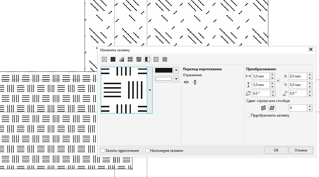

В Х8 нет кнопки "создать"! (см картинка 2) Необходимо импортировать объект и копировать свойства. В документации рекомендуют:
меню"инструмент">>создать>>создать узор>> двухцветный узор,
но это не работает, битовое окошко не открывается ((( Теперь предлагают импортировать набор объектов с узорами перед началом работы?
    53.9 КБ · Просм.: 1 456
    115.4 КБ · Просм.: 1 000
Насколько я помню, там двухцветные узоры остались чисто для режима совместимости.
Да и зачем вам этот ужасный пережиток древности?
Использование растровых двухцветных узоров в кореле - страшное зло, которое надо выдавливать из себя по капле.
узоры в кореле - однозначно зло.
сколько потом с ними при подготовке к печати бед!
как компромисс - делайте свой "узор" картинкой в паверклипе.

Так и не надо никакого вдохновения - они ж поддерживаются? Я так понял, новые только добавлять нельзя, так и то никто никогда таким безумством не занимался даже во времена оные.
