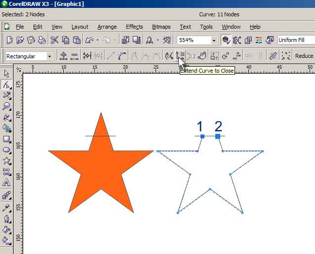

После удаления сегмента у вас получилась разорванная кривая. Нужно две точки соединить (аттач).
Smart fill в этом случае, создает белый объект. Его можно отделить и залить обычным способом.

Ответ: Заливка составного объекта
Спасибо.

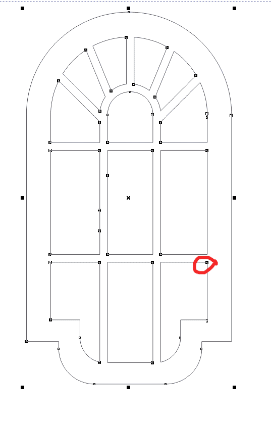

А объект вот какой - в аттаче. Подскажите пожалуйста тактику заливки этого чудовища.
Проще всего нарисовать заново. Я совершенно серьезно. Меньше времени уйдет. А так ищите обрывы в линии и объединяйте точки. И так много раз.
Нарисовать заново проще. Сначала наружный замкнутый контур, потом элементы (стёкла вроде) расставить по местам и из внешней фигуры вычитать "удаляя виртуальные сегменты" чтоли...

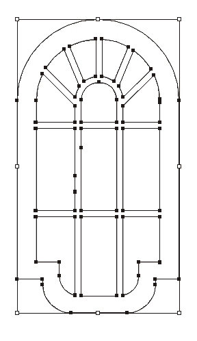

Ответ: Great
Соединив узлы, обозначенные квадратиками, вы получите замкнутую кривую.

Да. Только их дофига. Причем даже там где и не должно быть. Как прямоугольники то удалось разомкнуть?

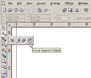

а покажите кто-нибудь эту кнопку "удаление виртуального сегмента"
что это? (что так могло поиздеваться над простейшей фигурой)
или в 11 такой хитрости небыло
Исправляется за 2 мин.
xm__, это только в 13 появилось
