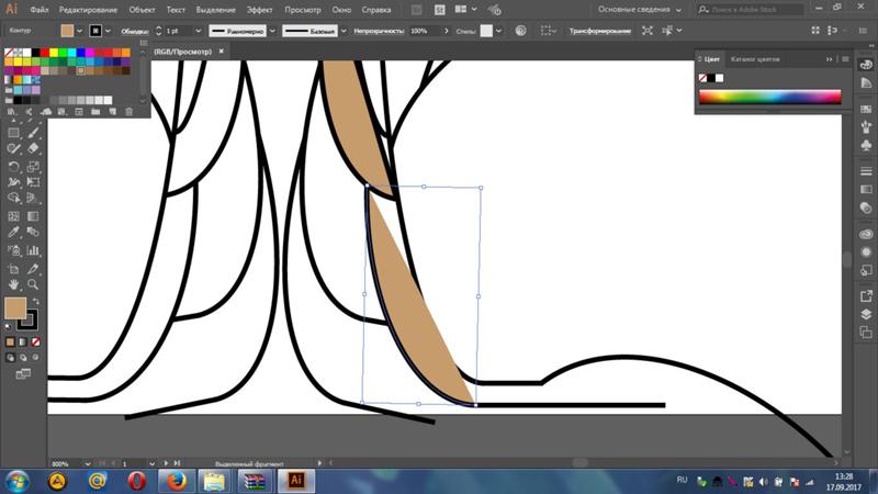

Всем привет. Начал недавно пользоваться Afobe illustarto
Столкнулся с проблемой, рисовал себе и рисовал. Потом дело дошло до раскраски.
Весь рисунок состоит из кривых и прямых линий (Пользоваться кистью или карандашом - нельзя)
Как только начал заливать, пошло нечто, при заливке оно дорисовывает линию, ну и красит. При работе я думал оно будет раскрашивать как в PAINT. То есть главное замкнуть другой линией и оно закрасит.
Вот картинка то, как оно красит это всё дело
Можно ли сделать, чтобы заливка была как в PAINT"е???? Так же, просто замкнуть другой линией и залить, чтобы оно не делало так, как на скриншоте
Как в паинте сделать нельзя по определению, ибо паинт - растровый редактор, а иллюстратор - векторный, идеология рисования сильно отличается.
К тому же, не совсем понятно, что именно вы хотите получить? Нижняя фигура незамкнута, то есть, в пэинте заливка вылилась бы через дырку на все соседние области. В случае замкнутых же областей, в иллюстраторе можно добиться подобного эффекта, хотя и несколько извращенными способами. Поэтому, я вам советую осваивать именно возможности и принципы векторного рисования. А про пэинт - забудьте, это не инструмент даже для растрового рисования, а аттракцион для новичков. Фотошоп - наше все!

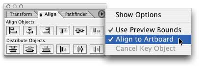

можно сразу вопрос задать? как выравнить объект по центру листа? открыл какую-то панель, нифига не выравнивает
окно - вырванивание.
