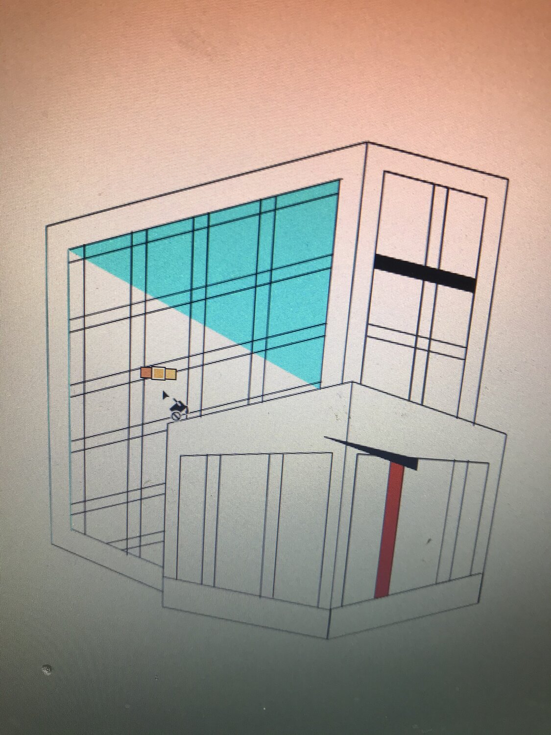

Здравствуйте,только начал изучать програму Иллюстратор. Возникла проблема с закраской обьекта. Я нарисовал дом с помощью интсрумента «отрезок линии» и теперь не могу закрасить его. Пробую через инструмент заливка, а оно просто не красит. Помогите!!

Это не так работает. Отрезки не образуют форму пригодную для заливки, чтобы получить форму нужно либо последовательно объединять опорные точки линий (Direct Selection Tool + Path > Join (или CTRL + J)), либо рисовать другими методами.

Но фото видно части которые я смог залить

Да,посмотрел,спасибо. Я могу по частям перерисовать конструкцию с помощью опорных точек,так будет работать?
Да, и даже не понадобится этот инструмент если замкнете контуры:)
