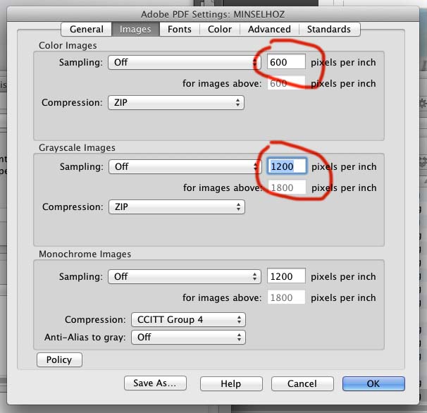

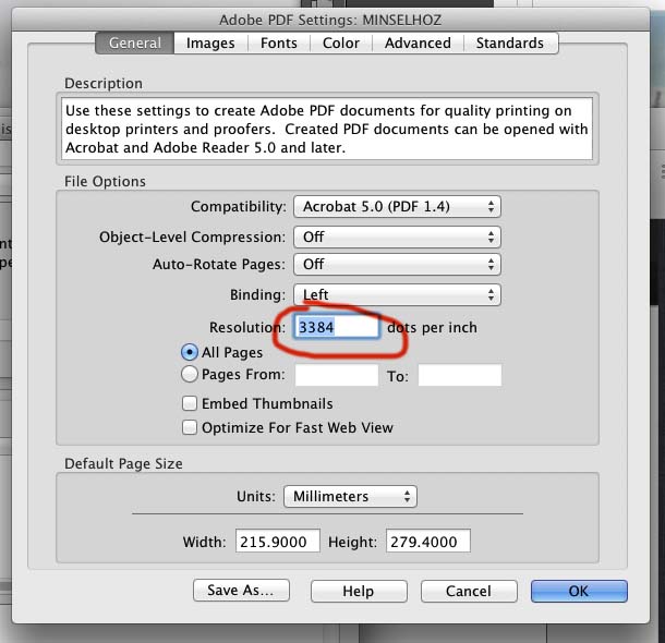

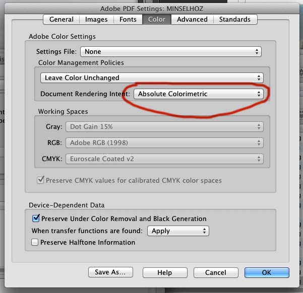

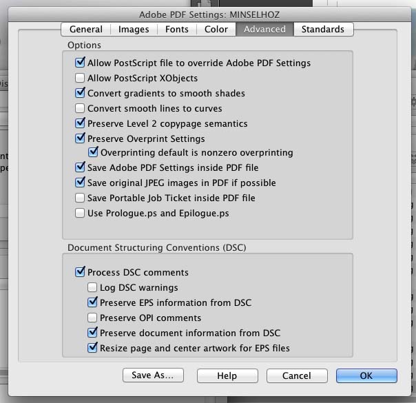

Прислали joboptions для дистиллера.
Совсем не похоже на те настройки, которые я обычно использую для типографии.
Спрашивать с заказчика бесполезно.
Поэтому спрашиваю тут. Может я чего не понимаю и такие установки вполне могут быть для обычной офсетной печати на меловке?
Короче, я в замешательстве. То ли писать все как обычно, то ли использовать эти. Но PDF-ы получаются какого-то странного цвета из-за установки Rendering Intetnt.

Если Вы отдаете файлы заказчику и он сам размещает в печать - делайте как он хочет... но обязательно зафиксируйте факт передачи joboptions Вам как неотъемлемое условие ТЗ... Дабы потом не выяснять кого назначат буратиной
Если размещение в печать на Вашей стороне - используйте параметры типографии в которой размещаете
Там написано Leave color Unchanged, соответственно цвета никакие не изменятся и из RGB в CMYK ничего перегнаться не должно.

И да, вот картинка №2 например:
Sampling - OFF , т.е. не приводить входное изображение с пределу 600/1200 что Вас смутило?
Вопросы конечно есть, но я вернусь к лаконичности Saratoga.:)
А зачем такое разрешение?
У меня картинки максимум на 300 точек сделаны.
Установка 600 dpi их никак не испортит?
И почему PDF такого неестественного цвета? Отключаю Rendering Intetnt и все становится нормально. Зачем он вообще нужен, простите за безграмотность.
Точно, Sampling - OFF я и не заметила:)
По цифрам одинаково.
Включите в Акробате Separation Preview, тоже будет одинаково.
