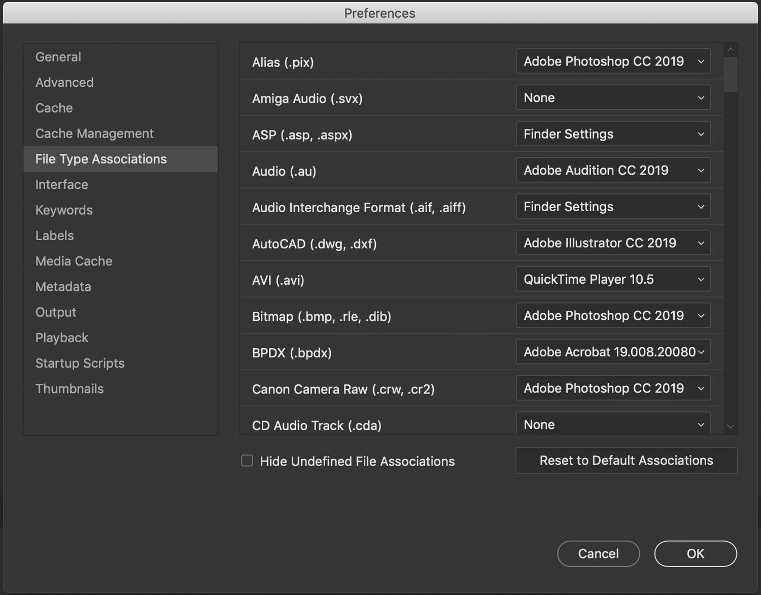

стоп-стоп! подумал штирлиц. а как же вот это вот всё:
особенно смешно, когда единственный вариант индиза "12.064" выдаёт индиз CS6. типа сам себя не вижу, но уж CS2017 разглядим всенепременно :(
вот как теперь быть, да как передавать картинки, скажем, в CS6 фотошоп?
или как объяснить бриджу, что дофига индизов стоит у него тута в системе?

Bridge можно назначить любую версию, но только одну.

Ну прямо в bt.target полную версию указать нужного шопа если
Попробуйте еще запустите нужный фотошоп и гляньте изменился список targets
не изменится. в мануале все четко расписано как делать, вообще говоря, но ТС традиционно его игнорирует
Можно через getSpecifier точное название установленной версии получить и его в target использовать
ну это если список всех надо.
через getSpecifier если номер не писать получишь точно так же - наивысшую из установленных
в общем, ничего загадочного. как написано - так и работает )
