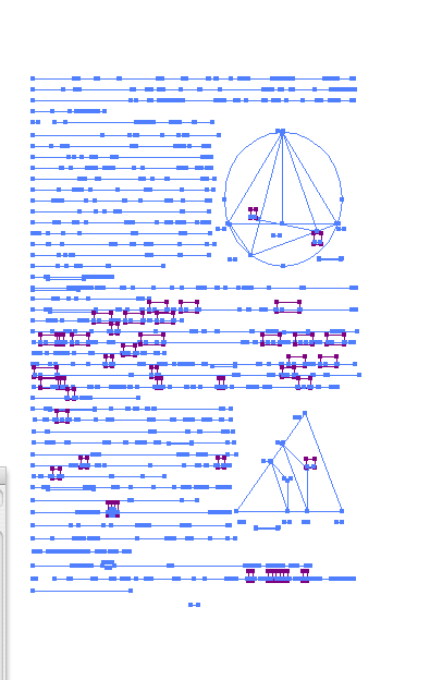

Не понятно и не внятно, в чем состоит вопрос... Может стоит делить "Composite Gray". Тогда получается 1 полоса.
    2.6 КБ · Просм.: 899
