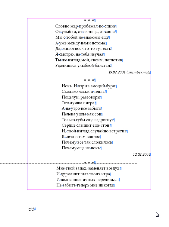

Коллеги, приветствую!
Такая задача встала:
нежно присвоить определенный стиль первой строке стихотворения.
В арсенале есть скрипт nextStyleApplier, но проблема в том, что стихи центрованы
по самой широкой строке. Можно ли как-то сделать, чтобы первые строчки остались
с тем же отступом который был? Ровнять заново как-то грустно.
Да. каждая строчка — абзац.
пред стихом звездочки со своим стилем.
Первой надо задать отличный от основного стиля стиль
для оглавления потом.
По недомыслию, вначале все поцентровал,
а теперь вот...

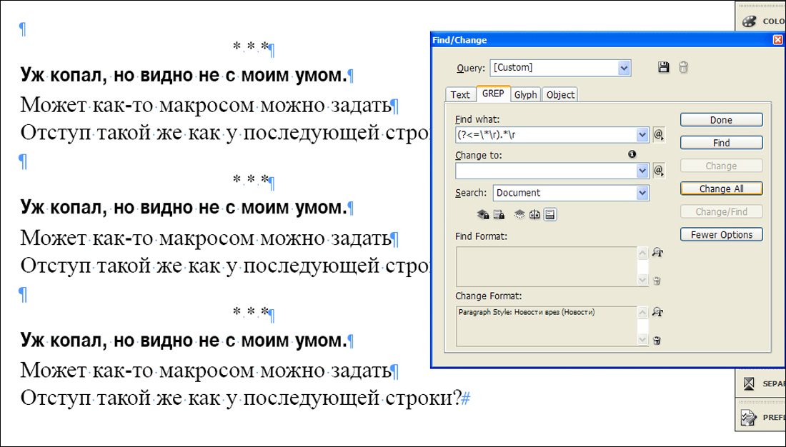

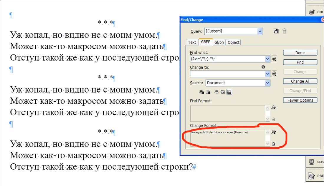

Может как-то макросом можно задать отступ
такой же как у последующей строки?
Назначением character style можно обойтись?
