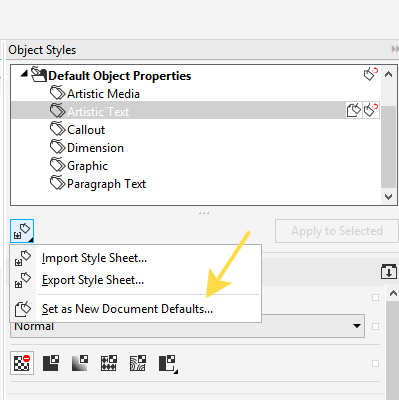

ничего не выделено
CTRL+F (Object Styles)
Default object Properties
Artistic Text или Paragraph Text
Выбираем шрифт
Далее
