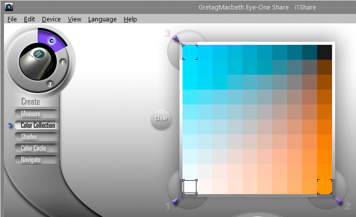

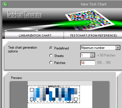

Два варианта. Оба "технологичны". Остальное - от лукавого... :)
Первый менее затратный, но и менее точный. Но имеет право на жизнь при недоступности второго варианта.
В вашем случае лучше всё-таки второй. Итак по сути...
Можно воспользоваться программой Eye-One Share. Она бесплатна и прилагается к прибору i1 pro. (См. картинку).
Позволяет спрогнозировать поведение растров пантонов на основании спектральных измерений.
Второй способ. Отпечатать тест для создания MultiColor-профайла. Например такой. (См. картинку). Ну, и сгенерировать профайл, который поможет предсказать результат печати...

Eye-One Share и PM это конечно хорошо (хотя они мало чем помогут), вы лучше скажите номер пантона который будет в центре. А остальное ручками на глазок прекрасно делается.
