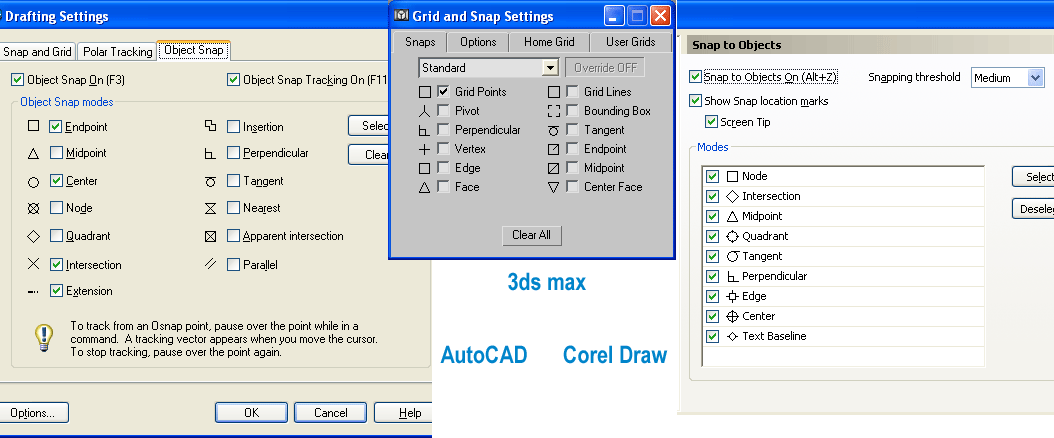

А вот не соглашусь я что в Кореле это туговато. Может так было до 12-й версии, но сейчас Кореловский snap на голову превосходит «snap» в Иллюстраторе (в Иллюстраторе этот snap можно сказать отсутствует). Да, Корел позаимствовал АI-шные направляющие, но это было не тупо скалькировано, а полностью переработано. Причем система кореловских привязок теперь подозрительно напоминает привязки трехмерных братьев (см. аттач). Теперь эти привязки работают и снэпят как душе угодно (именно снэпят, а не просто подсказывают положение курсора), да и подсказки в Кореле тоже стали весьма разумными. Например можно включить Show Snap location marks и Корел будет выводить такую информацию которой для Иллюстратора вообще не существует. И можно «любой объект любым местом к чему угодно прилепить с максимальной точностью», как говорит Шляпа, причем эта точность будет реальной в отличии от странной «точности» последнего 11-го Иллюстратора. Вот попробуйте в Иллюстраторе схватить например прямоугольник строго по середине сегмента?
Shlyapa сказал(а):
А ещё направляющие можно создавать из кривых любой произвольной формы. В дополнение ко всему прочему получается очень сильная штука.
В Кореле заталкиваешь любой объект в Guides и все дела.
