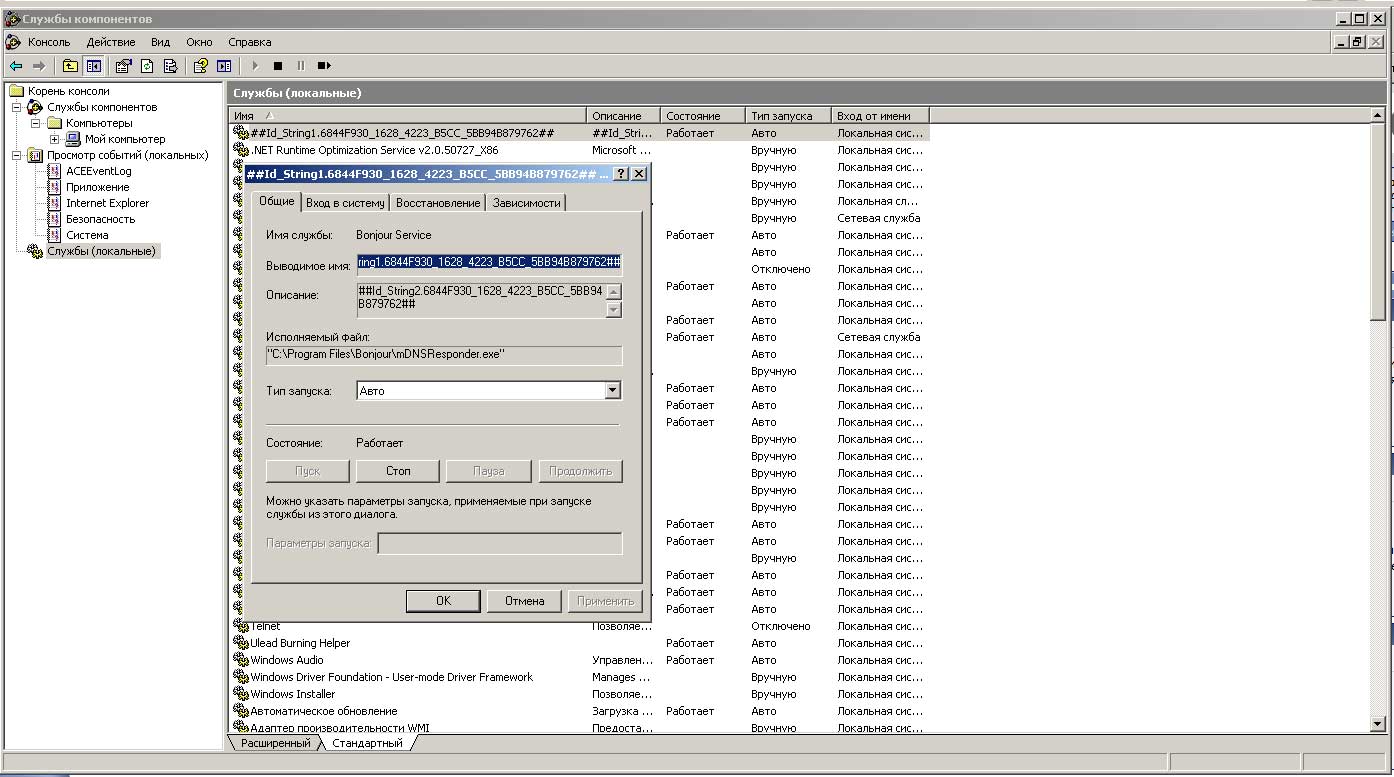

Если так уж сильно хочется зайдите в администрирование>службы компонентов и остановите. И способ запуска измените на ручной.
А что сильно мешает? Или нечистая совесть не дает спать спокойно?
    129.9 КБ · Просм.: 12 181

Я ваще всегда слежу за запущеными службами и все вдруг появившиеся отклюсаю нафиг.
>А как его остановить?
Пуск->Настройки->Панель управления->Администрирование->Службы
Или
Пуск->Выполнить и набираешь C:\WINDOWS\system32\services.msc /s
Видиш службу с дурацким именем
##Id_String1.6844F930_1628_4223_B5CC_5BB94B879762##
Щелкаешь на ней правой кнопкой -> Свойства-> тип запуска -> Отключен, саму службу остановить соотвествующей кнопкой.
По удалению есть в тырнете советы, но я поступаю просто есть замечательная безплатная утилита UnLocker позволяет удалять файлы занятые какким либо приложением
