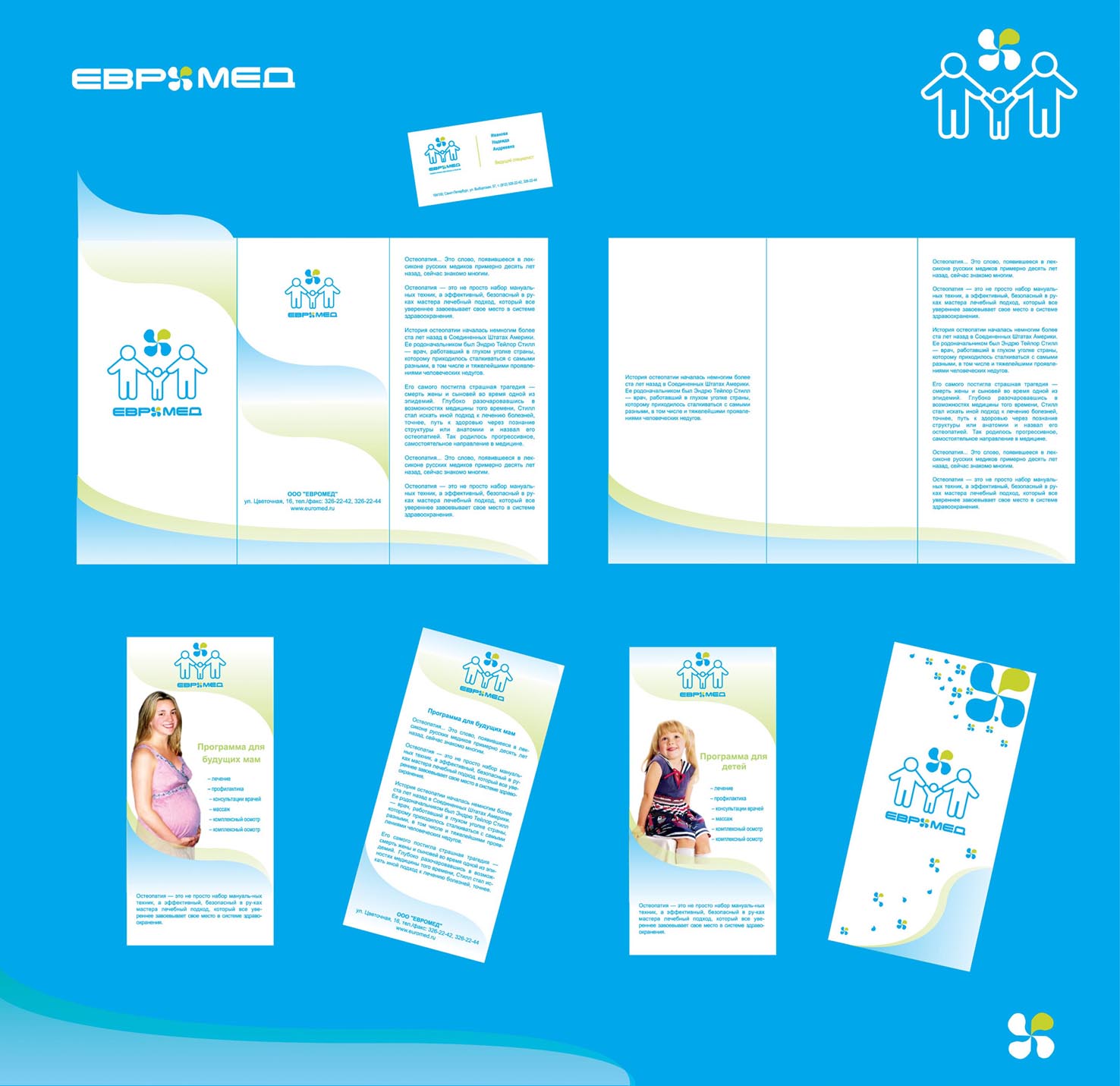

лого, стиль, зачатки буклета и листовок.
маленькая превьюшка. второй файл крупно для желающих разглядеть детали

Мило =)
Цвет в лого лепестка правда не очень нравится.

Все нормально! ))
смутило написание (расположение) надписей "программа для...."
и адресного блока.
вторую строчку прям расперает, а перенести телефоны вниз никак нельзя, им там одиноко без улицы будет)))
Ответ: евромед
В логотипе O не читается. Получается два слова.
Визитка композиционно, делится пополам, не очень хорошо. Может лучше попробовать вертикальный формат? Будет поддерживать остальную продукцию.
Не понятно с буклетом. Если А4, то он в какую сторону открывается? Где лицо?
Заголовки, где барышни, почему с центральной выключкой, если основной текст с правой? Да и присутствие трех способов форматирования текста на одной странице—перебор.
По отношению ко всей продукции, фигурки слишком контрастны. Все-таки текст первичен.
В тексте прибить предлоги и убрать пробелы вокруг длинного тире, или же его заменить на короткое (не на дефис). Тире в начале сроки затащить в конец предыдущей.
И подумать на счет градиентов. Там и так нежности хватает.

Свастика.

не шедевр конечно, но приятно по цветам и композиции, малость не доработано шрифтовое решение и верстки текста (тут уже дело вкуса), градиенты оставить, они вполне уместны, с определением лицевой стороны при сгибании дествительно неувязочки
меньше слушайте критикантов
