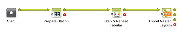

Есть w.f.
119158
На входе pdf с контуром "CUT".
далее формируется OneUP
Потом по нужным параметрам в S&R размножается. На выходе pdfpla
Nested его экспортирует в MFG. К сожалению, при выборе, нет CF2
Хотя сами тикеты S&R под CAD в АЕ, могут использовать как MFG, так и CF2
