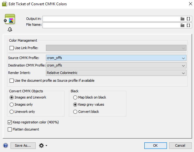

Есть ли возможность средствами АЕ переконвертировать цвета в PDF-файле из одного профиля в другой?

Есть файлы с заказами цветоделеными под одну машину. Вот надо чтобы не переделивать все заново под другую машину как нибудь без ручного вмешательства пересчитывать цвета в файле, перед тем как они попадут в рип. Может в АЕ есть билеты подходящие?

Не проще Device Link профилем? Даж вон галочка есть :D

Может и проще. Но девайс линк еще делать надо. Сейчас попробуем просто тем что имеем сделать, а там глядишь и до девайс линка дойдет.
Что то ерунда какая то получается. Вообще не похоже даже близко. Сделаю сейчас девайс линк
Надеюсь вы не ждете точного соответствия?
Ну надеюсь что все таки будет достаточно точно. Разница между профилями все таки на настолько глобальна. На цветопробе сравню
Глядя на скрин: интересно, АЕ умеет переделивать между одинаковыми профилями?
