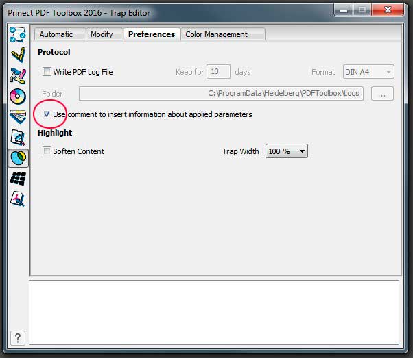

Может это виновато?

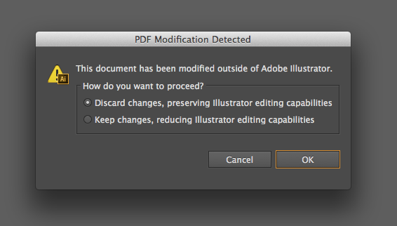

Если открыть так, то все принектовские трепы тупо улетают в небытие
Так даже визуально видно. ))

- в Иллюстратор с отключением..

и вдогонку: если не будет включена эта функция в момент треппинга
то ил не спросит ничего и откроет без треппинга
