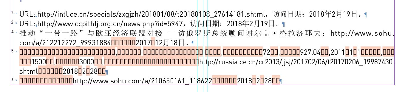

Есть китайский текст с элементами русского шрифта и латиницы. Если на весь такой текст назначить символы SimSun, то некитайские символы становятся Times'ом. Нет ли идей, как отследить только китайские символы и назначить им правильный шрифт.

Если я правильно понимаю, у китайских символов свой диапазон в Unicode.
В китайском тексте логичнее этим символам назначить
правильный шрифт
Реакции: hulk1776
Облеку высказанное в более материальную форму.
Нужно сделать вот такой grep поиск:
[\x{3000}-\x{ffff}]+
И найденному присвоить нужный шрифт или стиль символа.
Реакции: hulk1776 и George
Нужно обязательно включать в критерий поиска и замены еще жирный/нежирный/курсив. Иначе все перебьет к одному виду.
Но в доминирующем китайском тексте я бы все-таки искал кириллицу и возможно для единообразия латиницу.
Китайский нужно обработать в любом случае, а по кириллице-латинице можно отдельно пройтись, если к ним есть претензии. Вместе с тем, если кириллицу-латиницу уже форматировали и утвердили (мало ли, сколько этапов форматирования было до этого), ее трогать не стоит.
Ну так и сделать ей стиль утвержденным шрифтом, это не мешает
Фуф, спасибо всем, особенно veretragna. Зарядил в стиле обобщенное греп-условие [\x{3000}-\x{ffff}]+ . При более узких диапазонах, предложенными выше, нек. символы не преобразовывались. И спасибо suntory за ссылку на похожее обсуждение. По ней нашлись полезные вещицы.
