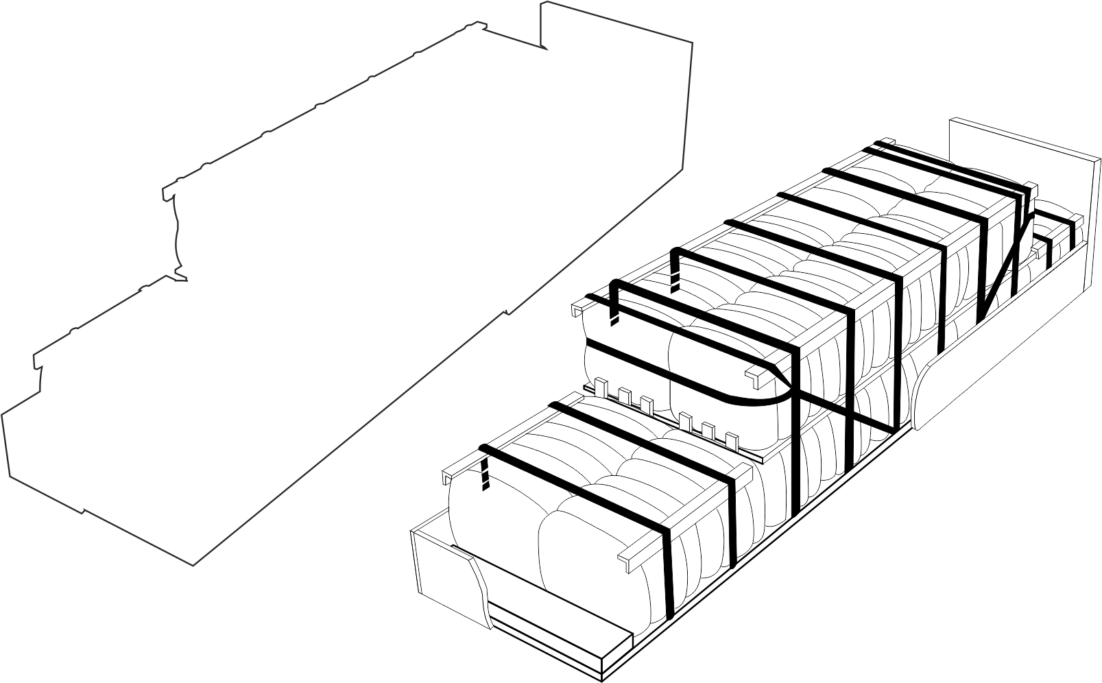

Похоже нету решения :( Корел делает это в одну кнопку. Вариант №1 "затащить в корел" остается самым актуальным
Средний объект к примеру. После юнита придется чистить так что проще новый нарисовать.
после затаскивания в корел имеем четкую границу которую осталось только скопировать обратно

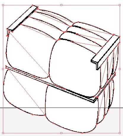

Не прокатывает клиппинг маск. Это хорошо работает на трех залитых прямоугольниках, но дает ерунду если в группе есть незамкнутые кривые. А они там есть. Цель - как раз и сделать сплошную заливку под объектом.

Кино фуфло :) нет главной фичи - что зажав шифт можно обвести всю фигуру. А заливать по кусочкам это гемор. Хотя для других случаев м.б. полезно.
BandIt, ваш способ не совсем то. Внутри должно быть пусто - только внешняя граница. Всю эту красоту придется еще чистить. Хотя конечно можно выдернуть нужный контур в буфер и сделать отмену.
