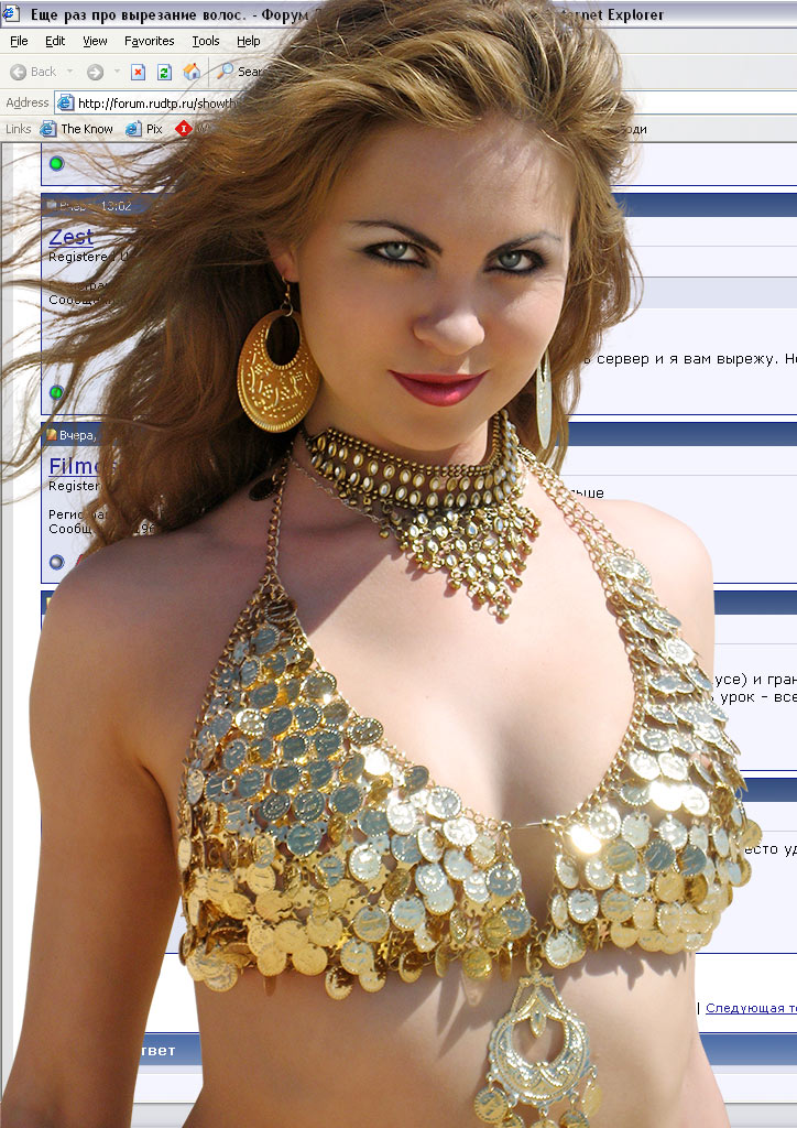

Девушку вырезал. Разумеется с помощью нокаута, то есть, без всякого планшета. Планшетом, то есть пером - подрисовал то, что сделал нокаут (Corel Knockout). Потому что ничего там не сливается - полуразмытые волосы на размытом достаточно контрастном фоне.
Исходник тут: http://www.designhelp.ru/temp/IMG_0552.rar - в сжатой папке (10 мегов) psd файл.
Выглядит вот так:
    199.3 КБ · Просм.: 1 130

На самом деле проблема тут скорее не в том, что волосы с фоном сливаются, а в том, что они вообще сливаются и вся фотка очень нерезкая. Если хотите заниматься художественной фотографией, то не парьте моск чудовищным пикселяжем который с лихвой перекрывает возможности оптики, а просто покупайте хорошую EVF-камеру и штатив. Снимайте в RAW.
И не выключайте вспышку - без нее получаются тусклые глаза. Мне пришлось пририсовать отсутствующие блики (самые простые).

Уважаемый Zest! Вы меня уже спасаете второй раз!
Фотка вырезана отлично! Этот плагин я так в инете и не нашел бесплатно, поэтому может и мучался. А фотка не моя. Я-то как раз снимаю Nikon D50, со спец. объективом и обязательно в раве.
Однако, к сожалению, этот единичный случай таки наверное и останется единичным. Я не понял, как можно мышкой вырезать размытые волосы. Да и не размытые наверно тоже не смогу сейчас. Может я туповат, но очень хочется совершенствоваться в области вырезки...

Для второго нокаута даже есть какой-то патч - я не проверял. Однако пользоваться опцией Rubber Band проблематично - в процессе создания выделенной области при попытке переместить полотно "лапкой" резиновая нить тянется за указателем и все портит. Возможно в патче это исправили.
Разумеется в нокауте вырезаются только лохматые бошки, стекло и полупрозрачные ткани. Кусками. То есть, в ФШ вырезаете из фона нужный участок - прямоугольной селекцией - и загружаете полученный слой в Нокаут. Четкие границы обрезаете в ФШ с помощью векторных кривых.
Получается два или больше слоев. Которые из нокаута - те под низ тех, которые вырезаны вручную пером. Затем по-отдельности на контрастном фоне надо все починить - пока слои не слиты. Затем сливать в один и корректировать.
Эта девушка так и была выделена из фона.
Ответ: Еще раз про вырезание волос.
После вырезания нокаутом волосы теряют объем. Потому что программа тупо прорезает дырки и там, где не цвет фона, а просто блик на волосах. В результате прическа по краям становится тусклой. Грубые косяки можно исправить прямо в нокауте - там предумотрена пара соответствующих инструментов, но редко что хорошего выходит из этого: получаются какие-то обгрызанные пятна. Поэтому в ФШ нужно такие места самому зарисовать тонкой кистью беря образцы цвета с аналогичных мест прически. Это вернет ей объема.
