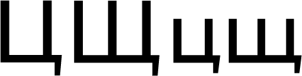

Почему, например, никто ничего не скажет о свисающем элементе букв «щ» и «ц»?

Плохой элемент. Чего спрашиваешь, если и так видно?

ИМХО буквы ЦЩцщ (WT400) должны выглядеть так:
    1.4 КБ · Просм.: 1 086
