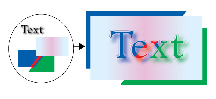

Речь о Clipping Mask?
Ответ: Xara Xtream Pro4 для полиграфиста
Нет, о Transparency Mask. Суть в том что маской может быть абсолютно любой объект, с абсолютно любым appearance (бутерброд эффектов). Ни одна из известных мне графических программ не имеет ничего подобного.
Я не понял что там. Может быть.
Суть в том что любая байда в ai, не важно какая, может стать маской для любой другой байды, без каких-либо ограничений.
    25.3 КБ · Просм.: 1 040

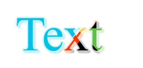

На вскидку
    20.6 КБ · Просм.: 1 027
