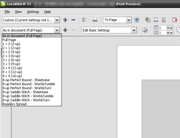

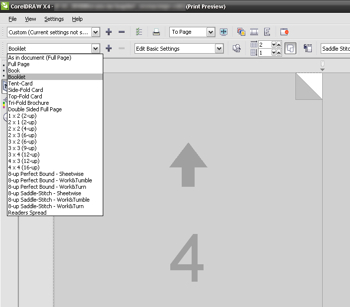

Раньше было так как на первом в Х5 убрали как быть?

Ответ: X5 и буклет
Как вариант создать свой пресет с такими же параметрами и названием как в X4.
По мне так лучше бы грохнули все эти бесполезные 1X2.... и 8-up..., а буклет оставили.
Ответ: X5 и буклет
Считаю это серьёзной недоработкой. И не понятно зачем было убирать самый используемый пресет?
Я пока X5 не ставил, прям сомнения взяли - это действительно так?

Ответ: X5 и буклет
Можно при создании документа, т. е. в самом документе, в Параметрах Страницы, в разделе Макет (Layout) выбрать Буклет. Тогда в Предварительном просмотре печати появится пунктик "As in document (Booklet)". Будет практически тоже самое, как и раньше. Единственно, чего не стало там (в Макете), так возможности выбрать, как раньше Вертикальный и Горизонтальный Буклет.

Ответ: X5 и буклет
Я только что сравнил ради интереса макеты страниц в Х3 и в Х5. Выходит, что Горизонтальному буклету в Х3 соответствует макет Side-Fold Card в Х5, а Вертикальному буклету в Х3 соответствует Top-Fold Card в Х5

А если принесли готовый файл. У нас это частенько..Мы тут вот вам а вы нам вот сделайте и не дорого и напечатйте? И что тогда делать?

Ответ: X5 и буклет
Как добавить? Щас расскажу... Создаете документ. Выбираете макет - Booklet. Рисуете там, хоть бы одну линию. Потом заходите в Предварительный просмотр. Нажимаете кнопочку Imposition Layout tool. На Панели свойств, возле списка Current Imposition Layout появляется кнопка "+". Жмете эту кнопку и в появившемся окне Save Imposition Layout, присваиваете название (исходное название Booklet не допускается) и ОК. Потом Вы можете открыть любой существующий документ и когда войдете в Предварительный просмотр, и выберите Imposition Layout tool, то в списке Current Imposition Layout появится (или лучше сказать, будет включен в список) ваш макет. По сути это и будет Booklet...
