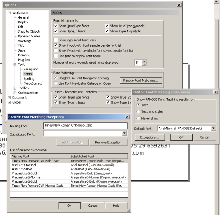

А эти шрифты в списке Panose Font Matching случайно не пропИсаны? Первое, что я бы стал проверять.
Ответ: X3 заменяет шрифты без вопросов
Первым делом я это и проверил -- так нет...

а разве это не опция в Draw?
Tools->Options->Text>Fonts->PANOSE->"Do not show" / "Text" / "Text and Styles"
То что прописано -- в аттаче. Заменялся AGForeigner на Magistral
