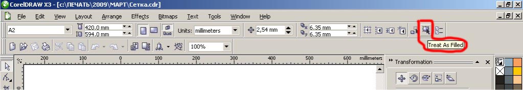

Немогу найти как это настраивается в Х4 , в Х3 было см аттач. Помогите плиз.

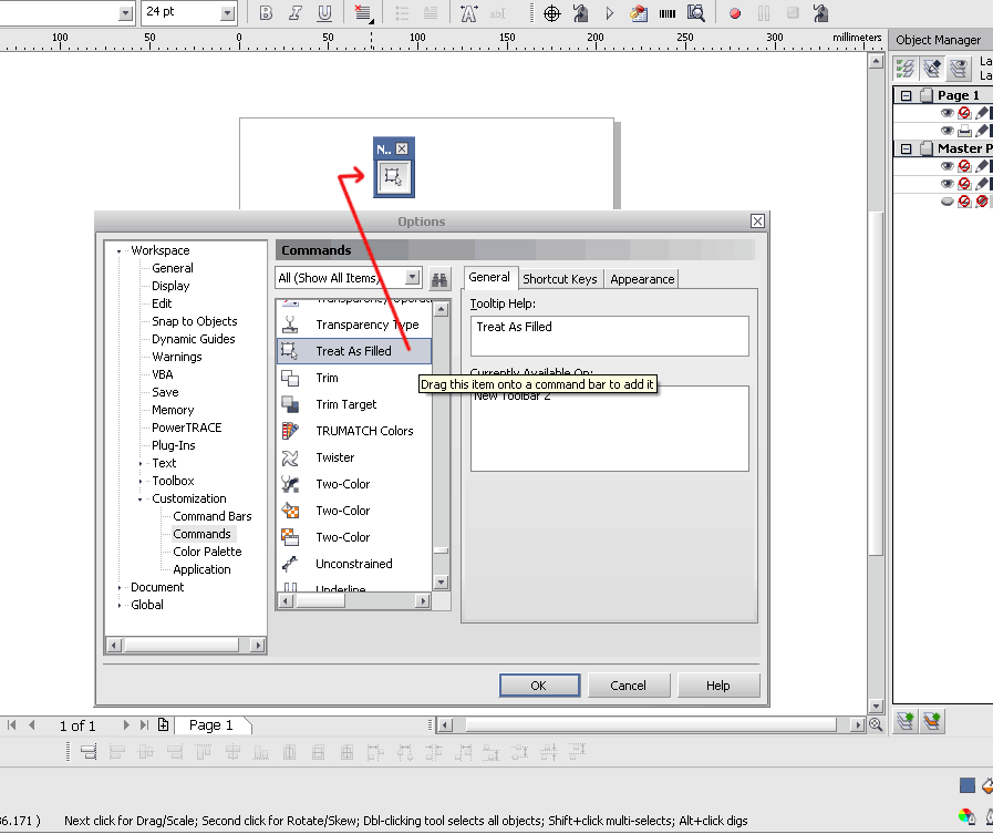

Tools - Options - Workspace - Customization - Commands - All (Shows All Items) - Treat as filled тащишь на панель вот тебе и кнопка.
