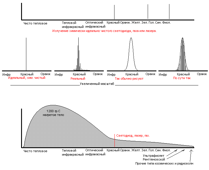

Почему? он долговечнее получится.magneto сказал(а):LED источник - как-то совсем не кузяво...
А спектр, как забор, не смущает?Alien сказал(а):Почему? он долговечнее получится.

Не совсем понял, не объясните?magneto сказал(а):А спектр, как забор, не смущает?
Лучше вы объясните, как на светодиодах можно сделать непрерывный спектр, необходимый для измерительного источника?Alien сказал(а):Не совсем понял, не объясните?![]()

У лампочки накаливания, Вы полагаете, спектр - непрерывный?
magneto сказал(а):Полагаю, а у вас иные сведения? (линии поглощения азота и йода не в счёт)
Координаты разрывов в спектре лапы накаливания, шириной 5 нанометров и более не потрудитесь привести?antr сказал(а):
Прежде всего в счет идут квантовые уровни. Их никто не отменял ни для вольфрама, ни для полупроводников типа А3В5. Поэтому, для целей спектрофотометрии спектр лампы накаливания СЧИТАЕТСЯ непрерывным, но не является таковымВ мое время в школьном учебнике физики была спектрограмма нити накаливания из обычной лампочки - поищите, посмотрите.
Точно так же свет белого светодиода можно считать равномерным, при его явной линейчатости, для измерения отпечатков.
Так что пантоны не прощаются с вами, а все разговоры о спектре идут в офф.
Пантоны - возможно да. А вот чужие триады... Посмотри на спектрограммы офсетных красок - достаточно "провесить горб" в нужном месте. Хотя бы по тем же статусам. УФ-диоды уже есть, применяются в сверх-ярких светодиодах. Разработчикам остаётся только покрывать поверхность кристалла нужным люминофором (или их смесью), чтобы получить нужный спектр. Причём расходы люминофора почти микроскопические в сравнении с газоразрядными источниками.magneto сказал(а):Значит минус пантоны, чужие триады и т.д.
Физика излучения нагретой вольфрамовой нити имеет очень малое отношение к квантовым уровням вольфрама. Особенно в длинноволновой части. И гораздо большее - к абстракции абсолютно черного тела. Впрочем, поддерживаю отсылку к учебнику физики. Там и читать.antr сказал(а):
