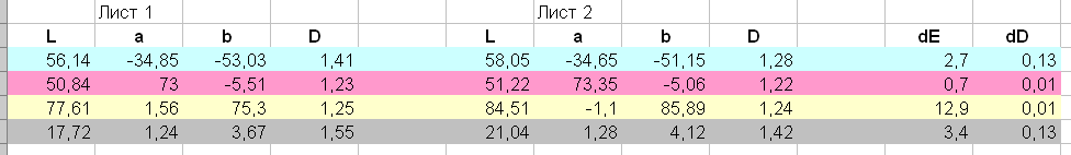

Попался тут под руку хороший пример для любителей денситометрии.:)(см. аттач)
    6.2 КБ · Просм.: 1 390
