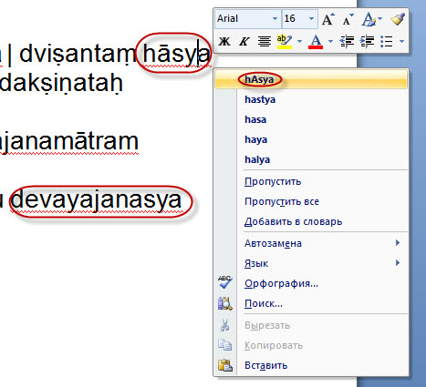

Когда слова краткие, типа hāsya (как видно из списка они обычно не больше 10 букв), то все хорошо, вопросов нет. Морфология отдельный вопрос, у нас пока речь про фильтр грубой очистки.
Как только 2 слова слиплись вместе, типа devayajanasya - не узнаем. Ну хотя бы deva найти может? Заставить узнавать и искать части знакомых слов возможно?

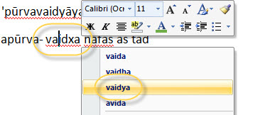

1) Было правильное слово vaidya, специально покалечил до vaidxa, Word правильно предлагает один из вариантов "vaidya". Тут все чин чином.

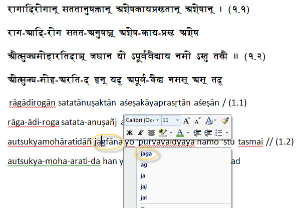

2) Было правильное слово jaghāna, специально покалечил до jagfāna, а Word видит теперь слово только "jag". Видит половину - никуда не годится.
3) Заменил anuṣañj на anusañj - ноль реакции, хотя такой (anuṣañj) есть в словаре и должен был ругаться на anusañj. Совсем не понятно.

То есть где-то делит слова, как будто бы я вставил букву из другой кодировки, а где-то воспринимает нормально. Текст чистый, из под текстового редактора. Везде одинаково вставляю букву f, которой там заведомо быть не должно. Поставил, чтобы не было привязки к языку текста, чтобы всегда показывался. Записей в словаре 200 000. Особенно смущает 2) случай.

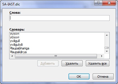

    31.1 КБ · Просм.: 871
