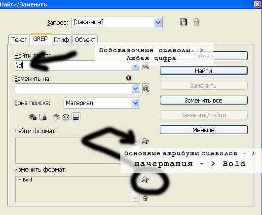

Еще я подозреваю, что через GREP запрос возможно выделять время нужным образом в самом Индизайне (CS3, CS4). Или просто вписать тот же GREP в стиль (CS4)
Ответ: Word,из стообика в строку.
Ваш совет про GREP очень помог. Создание в ворде стилей проблематично, там нет опции как в GREEP'e.
GREP конечно мощный инструмент, но мне кажется, запрос должен быть сложнее. В том виде который приведён - будут найдены и цифры в названиях передач, а вот точка между чесом и минутами - найдена и обработана не будет.
