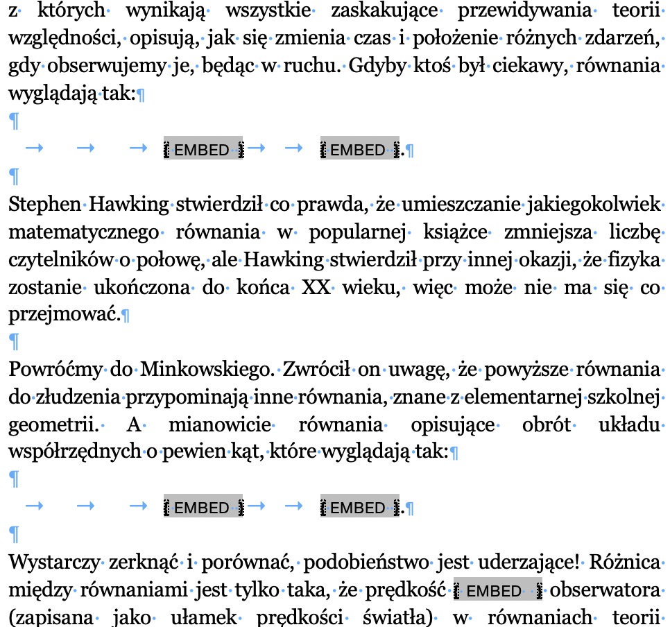

Получил в работу файл в формате .doc. Вместо формул, всяких специальных символов вижу надпись (embed).
Файл создан в Word для мака в формате .docx, попал к редактору/корректору на PC. Вернулся к ведущему редактору, от него ко мне. Исходный, неотредактированный файл у меня открывается правильно.
Как вернуть на место все утерянные элементы?

Обычно формулы в Word - это OLE-объекты. И если они поломались, то вряд ли удастся их вернуть к жизни. По крайней мере, лет 15 назад, когда мы этим пользовались в комплексе с Пейджмерйкером, найти рецепт не удалось. Вместо таблицы или формулы показывался серый квадрат и даблклик переставал открывать объект в приложении, в котором он был сделан.
@~RA~ выслал линки в приват
Вопрос решился, помог и Рома, в его варианте объекты вернулись в редактируемом виде, но потеряли форматирование. Но тут проснулась редакторша (у нее с утра был выключен телефон) и записала файл как .docx и все стало на место.
Всем спасибо!
