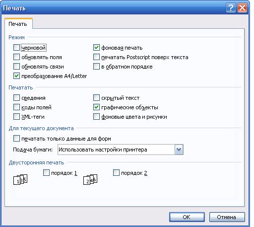

Возможны такие варианты:
- у бухгалтера в Параметрах печати программы Word прописан иной формат бумаги и/или (часто так бывает!) опция "Преобразование Letter/A4". Для уточнения надо выделить всё Ctrl+A и полюбоваться увиденным — либо перейти в режим отображения не страничный, а "Обычный" (как правило, это следующая пиктограмма справа от "Разметка страницы");
- и/или в Параметрах принтера, который используется по умолчанию, проставлен иной, чем А4, формат;
- и/или бухгалтер печатает в принтер по имени, к примеру "HP LaserJet 2015 ____", но не "PCL 6", а "PCL 5е" — ей важно имя принтера, а не какие-то там цифирьки (в итоге печатает не с помощью драйвера принтера по умолчанию);
- в правой части документа есть невидимые (белые?) объекты и/или куски таблиц (столбцов), причём у ТСа может стоять опция "Вписать в страницу".

Часто люди путают понятия в Ворде "Свойства" (параметры "Принтера по умолчанию"), "Печать в принтер по умолчанию" (без изменения его параметров) и параметры печати внутри самого Ворда (окно печати, где-то внизу "Параметры" или "Параметры печати"). При попытке печати из Ворда "Параметры" (или "Параметры печати") как раз содержат малоиспользуемые опции (например, "Печатать с конца" и т. п.). И там же есть запутывающие пользователей опции типа "А4/Letter".
