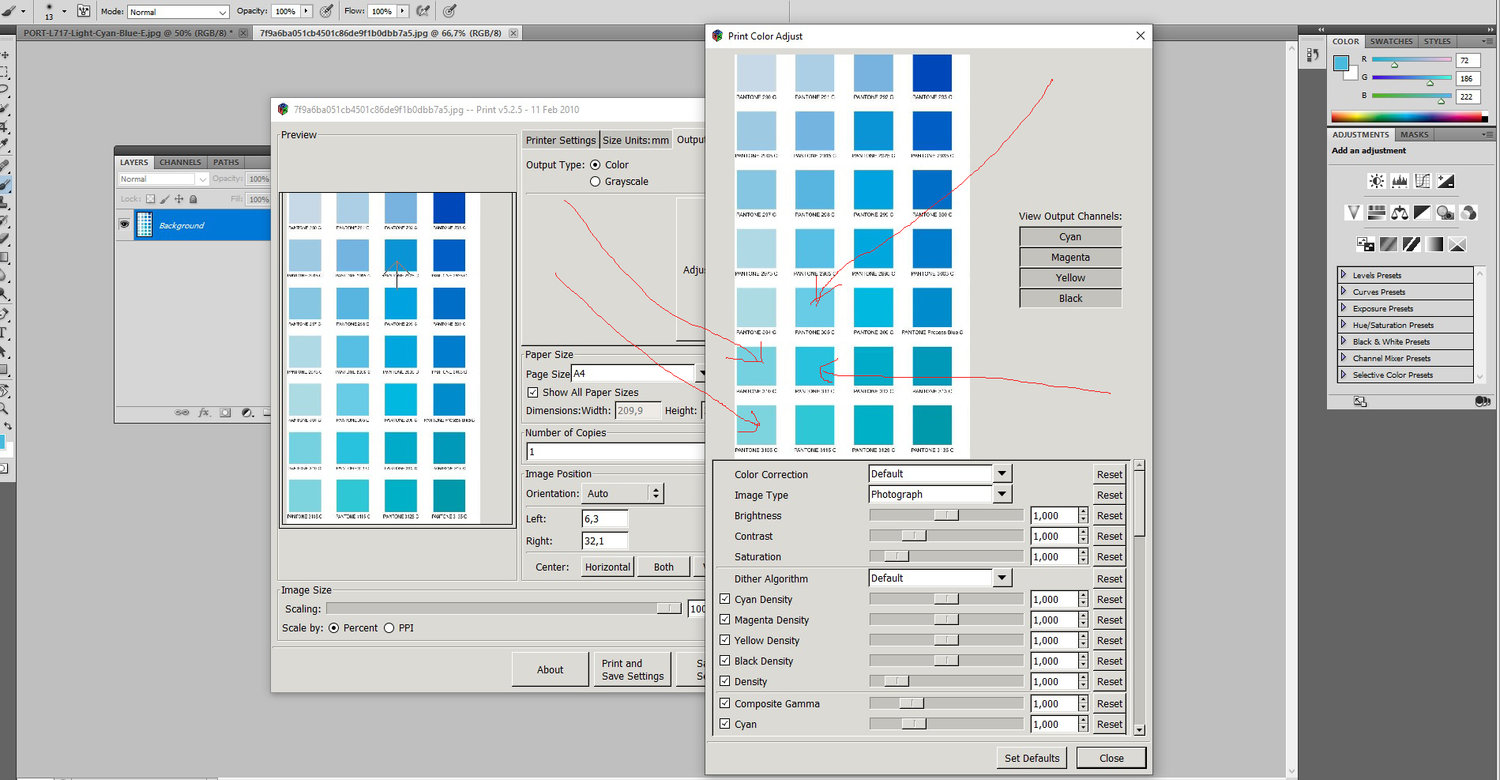

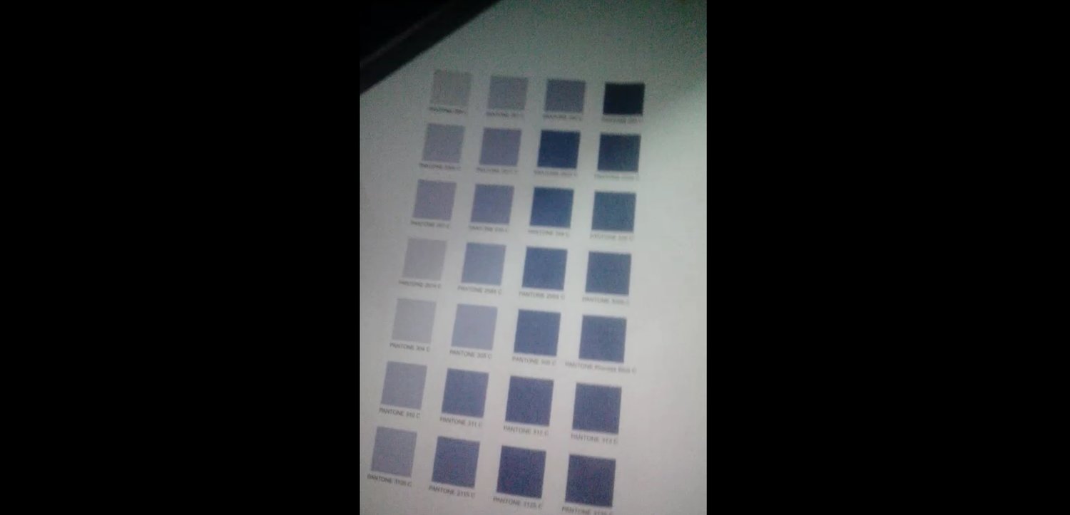

J'ai une imprimante Epson L1300, j'utilise WinGP -PrintMod.Ru, je suis bien réglé après mes différentes lectures ici, mais ces deux jours malgrés testé quelques couleurs CYAN ne s'impriment pas
J'ai passé plusieurs heures à étudier la table LUT, les courbes, L * A * B, mais je ne comprends vraiment pas, afin d'essayer de le résoudre avec des programmes comme une pièce sombre pour la configuration des courbes, mais je n'ai aucune connaissance, aucune compétence à avoir la possibilité de changer les choses de sorte que toutes les couleurs que je veux imprimer soient réellement imprimées telles que je les vois
J'ai essayé d'imprimer aussi avec le fichier ICM créé pour mon imprimante Epson L-1300 le même résultat, la turquoise imprime toujours en bleu et parfois des brouillons en violet
Je rejoins le fichier ci-dessous * ICM EPSON L-1300 utilisé:
Uploadfiles.io - EPSON L1300-sublimation.rar
Je remercie les personnes qui peuvent trouver le problème et ont créé une solution pour que je puisse enfin imprimer les bonnes couleurs que je vois sur mon ordinateur.

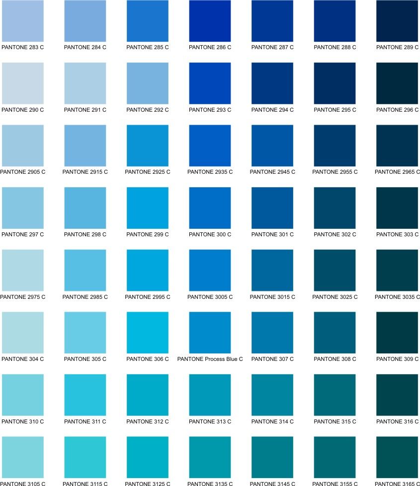

Цвета после печати и цвета после сублимации это разные вещи, потом судя по всему используются пантоны, это отдельная сущность и непонятно как они определены в печатаемом файле изначально, RGB, CMYK или Lab.

1. Check colors after sublimation. Result after print and after sublimation not the same.
2. Don't use pantone color, for test create only CMYK patches.

Попытка печатать некоторые (и довольно многие) патчи Pantone в такой модели обречена на провал. "Хоть обпрофилируйся", имхо конечно.
